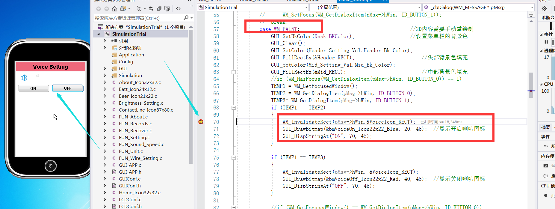

咨询一个版主,如图片里面的:按下TAB键可以切换按钮ON和OFF,在WM_PAINT消息内怎么根据TAB键切换之后焦点显示图标?

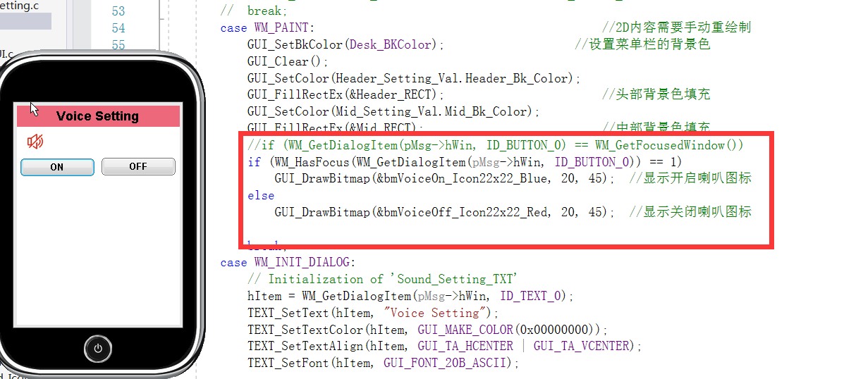

1.我使用 WM_GetFocusedWindow()函数(
返回具有输入焦点的窗口的句柄。)来得到具有焦点窗口的句柄,判断是否等于某个空间的句柄,然后显示相应图标,但是这种测试不成功;
2.
我使用 WM_HasFocus()函数(检查给定窗口是否具有输入焦点。 )来判断某个按钮是否具有焦点,然后显示相应图标,但是这种测试不成功;
不懂为什么,按下TAB键之后,按钮可以切换,且按钮也显示了选中之后的现象,但是就是不能检查的焦点?
版主是否有更好的方法来判断TAB键切换之后判断是否停留在哪个控件上?

补充:调试发现可以得到TAB切换后的焦点控件句柄,但是就是GUI_DrawBitmap(&bmVoiceOff_Icon22x22_Red, 40, 45);和GUI_DrawBitmap(&bmVoiceOn_Icon22x22_Blue, 20, 45);        不执行,不能汇出响应的图标,不懂为什么不执行。

版主,我这边现在断点调试:按下TAB键可以切换焦点在2个按钮之间,断点调试也发现可以识别进入到响应的分支程序,现在发现一个非常奇怪的现象,进入之后不能绘制位图和显示文字,这个遇到过吗?
WM_PAINT里面不能绘制2D图形,感觉非常奇怪,第一次切换到这个页面的时候,可以正确显示位图,但是这种就不行了。

我感觉你的问题是,检查焦点的时候,不能放在wm_paint消息里面。 还有,wm_hasfocus只是判断这个窗口能否接受焦点。
WM_GetFocusedWindow() 应该是可以正常使用的。

你的这个需求,可以在按键的消息里面进行绘图。 按键可以得到一个关于聚焦的消息。
WM_NOTIFICATION_GOT_FOCUS .........402
WM_NOTIFICATION_LOST_FOCUS .......402

这两个消息我尝试了,是不行的;
按钮是控件,这两个消息是针对窗口的,我反正觉得非常奇怪;
