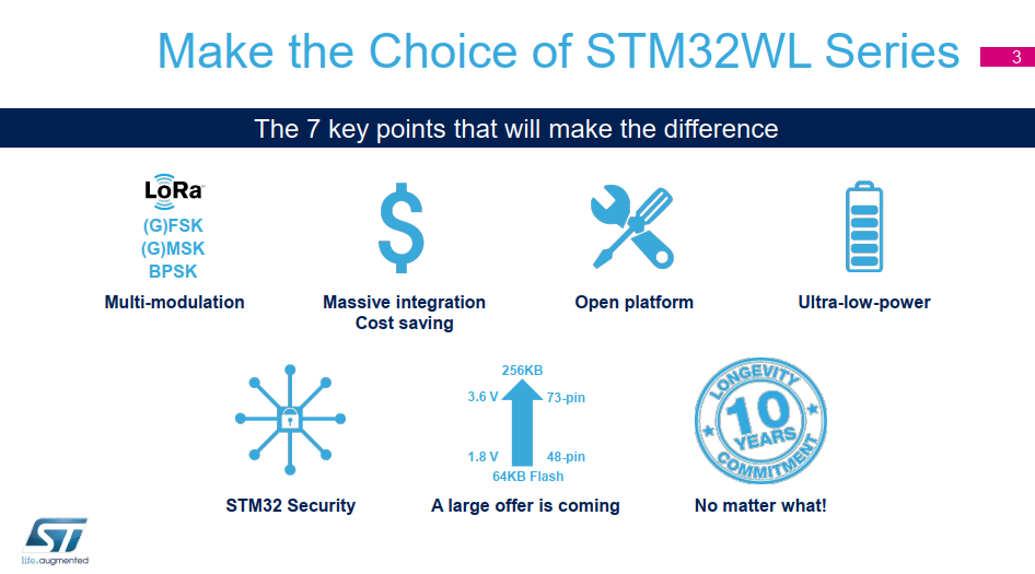

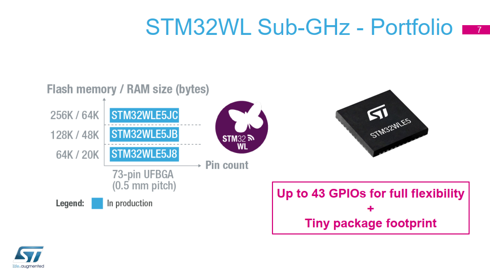

说明:
1、当前市面上的LoRa使用主要是两种,一种是分离式,MCU+外置LoRa;另一种是采用SiP封装将MCU和LoRa封装到一起。
2、LoRaWAN软件已经通过了所有区域认证,可在全球范围内使用。

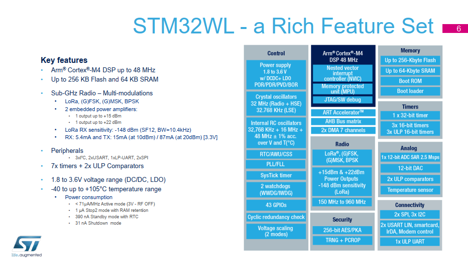

3、基于Semtech SX126x设计,提供两种功率输出:一种功率15 dBm,另一种功率22 dBm。此外,由于收发器提供的线性频率范围为150 MHz至960 MHz,因此可以在世界各地使用STM32WL。
亮点:
支持4种协议:
硬件信息:

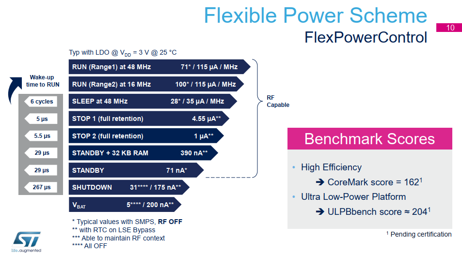

功耗:
软件协议栈通过认证:
