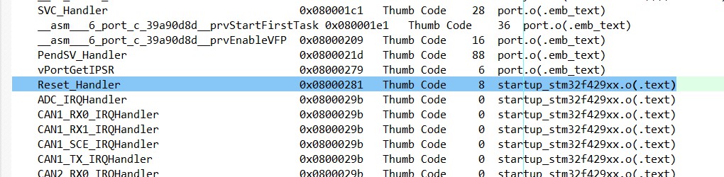

void DFU_EnterCode(void)
  #define FLASH_APP_ADDR    (0x08000000)
  /* 禁用所有中断 */
  __disable_irq(); __disable_fiq();
  /* 清除所有中断请求 */
  for(uint8_t n = 0; n < 8; n++) { NVIC->ICPR[n] = 0xFFFFFFFF; }
  /* 获取用户APP第一行代码PC值并定义该APP入口方法 */
  uint32_t JumpAddress = *(volatile uint32_t*)(FLASH_APP_ADDR + 4);
  typedef int (*pUserApp)(void);
  pUserApp UserApp = (pUserApp)JumpAddress;
  /* 重新设置堆栈地址 */
  __set_MSP(*(volatile uint32_t*) FLASH_APP_ADDR);
  /* 启动APP */
  UserApp();
  #undef FLASH_APP_ADDR
27
39
39

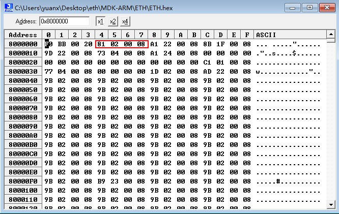

发表于 2020-1-10 20:26:57 | 显示全部楼层
程序是从Reset_Handler开始执行,随便编译一个程序打开工程生成的.map文件找到Reset_Hander
地址在0x08000281,类型是Thumb Code
用Segger JFlash打开工程的Hex文件,0x08000004地址处的值保存的才是第一条指令所在的地址
刚好是0x08000281
Thumb Code 地址会在正常地址值上+1
好像有点啰嗦了哈哈哈哈
