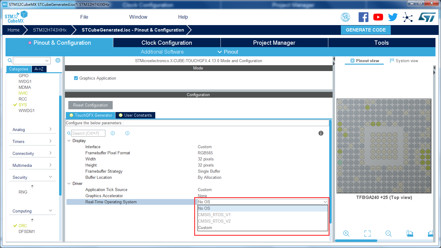

说明:
1、早前都是在TouchGFX Designer中选择一个模板来启动图形界面项目,设计验证和配置HAL库。通常这种方式比较复杂,而且使用FreeRTOS之外的OS也比较麻烦。
2、通过使用STM32CubeMX中TouchGFX Generator的设置来生成TouchGFX HAL部分,大大简化了上手难度。几乎对所有带屏的STM32 Discovery套件都进行了支持,并且新插件可与任何带有Cortex-M0+,M4或M7的STM32 MCU一起使用。
3、MDK的RTE开发环境有点小无敌,真的是太方便了,现在的RL-TCPnet V7.X教程,LwIP V2.1.2教程都已经可以开始采用RTE方案。这次TouchGFX也带来了RTE支持,这点非常赞,顺应市场需求。
4、优化Texture Mapper控件,将渲染时间减少60%。
视频:https://v.qq.com/x/page/k30521m1n22.html
MDK的RTE环境集成:
CubeMX5.5已经集成TouchGFX Generator
其中OS方面可以选择CMSIS-RTOS V1封装层和V2封装层,推荐大家用V2封装层,因为ARM基本已经停止更新V1封装层了。
我们现在新作的RTX5和FreeRTOS例子也都已经开始采用V2封装层。
TouchGFX4.13
