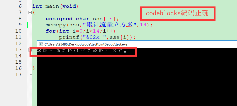

想将汉子使用GBK编码,通过codeblocks编码,可以正确编码可到了想要的数据,但是同样使用KEIL5就不可以,请问一下怎么解决?

KEIL5使用GB2312编码

codeblocks编码使用WINDOWS936,对应KEIL5应该使用哪种?

MDK环境使用GBK编码才可以使用。

我使用的是GB2312,MDK没找到GBK编码

记事本另存设置下编码就行。
另存时选择ANSI
