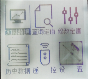

项目上用了一个160*160的黑白屏,驱动是UC1698,支持16阶灰度显示。
仅用单色模式调试好所有功能之后想把灰度效果加上,得益于硬汉哥的指点,更改很简单,调色板换成GUICC_4就可以了。
但显示效果有点儿差强人意,跟某宝上的16阶灰度屏显示效果差远了。下面是主页面的实际效果,仅“设置”图标换成了16阶灰度图片,一个是转换后C文件的效果,一个是实际效果。
仿真测试得出几点结论:
1、单色模式下各个像素显示很均匀,亮度一致性很好;
2、灰度模式下人为把全部像素设成相同的灰度值,亮度一致性也很好;
3、灰度模式下显示实际界面时发现亮度的一致性差别很大,如某些字体或图片,肉眼可以明显分辨出有些像素点的明暗不同。
刚开始以为是可能EMWIN把图层混合造成的,但仿真发现有差异的像素点显存中的色阶值确是一致的,因此排除是EMWIN造成的。
试着调整了一下屏幕的对比度和偏压比两个参数,显示效果有改善,但不是很明显,对比度越大,一致性越好,但是屏幕上此时也会存在一些阴影线条了。
目前初步把问题归结于屏幕本身的问题,还有待跟屏幕原厂技术沟通,若有相同问题的坛友,欢迎一起讨论。

这个效果的确是不够好,可以跟电脑端模拟器的16级灰度对比下。
