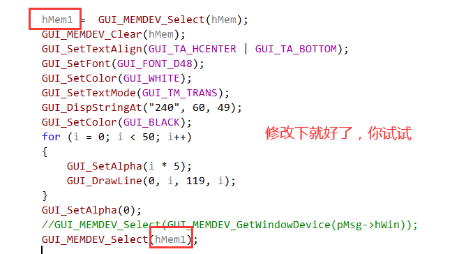

115787

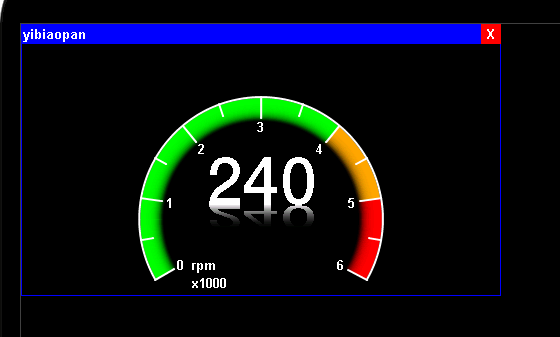

发表于 2020-2-4 20:15:36 | 显示全部楼层
qq690846034 发表于 2020-2-4 15:50
#include "DIALOG.h"
#include "stdint.h"
#include "stdio.h"
效果是这样的吗
 楼主| 发表于 2020-2-4 23:50:11 | 显示全部楼层
是的,然后再把WM_SetCreateFlags(WM_CF_MEMDEV);打开试试
115787
发表于 2020-2-5 02:46:51 | 显示全部楼层
 楼主| 发表于 2020-2-5 12:36:47 | 显示全部楼层
谢谢硬汉哥,可以了
