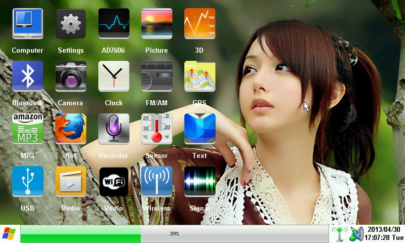

4. STemWin可以使用多个图层,如果完整背景是一张图片,那么是否可以把个图片作为layer0.其余的操作全部在layer1上。类似下面的图片。
     但是我查看了源码,没有找到代码实现的地方。

     可以的,不过意义大,双图层比较耗硬件性能,所以我基本不用

4. 看来还是单图层比较好。。
5. 如果有美工设计好,给出所有图标的位置 那么就不用GUIBuiler了。
