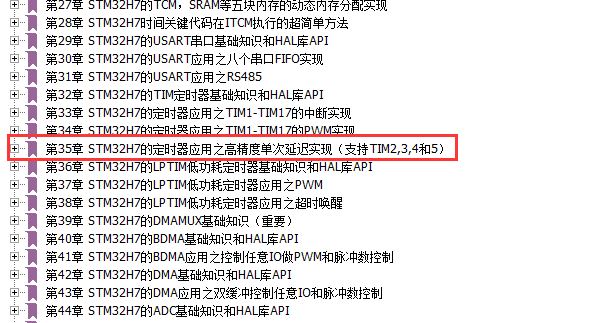

MARK 定时器应用之高精度单次延迟实现 H7里有。
