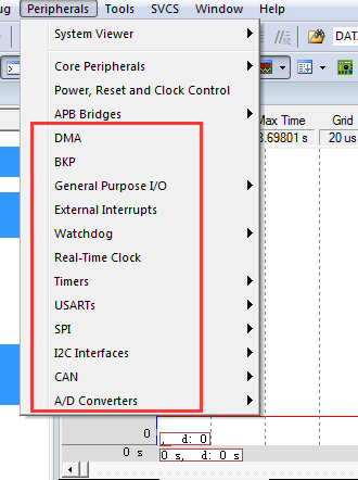

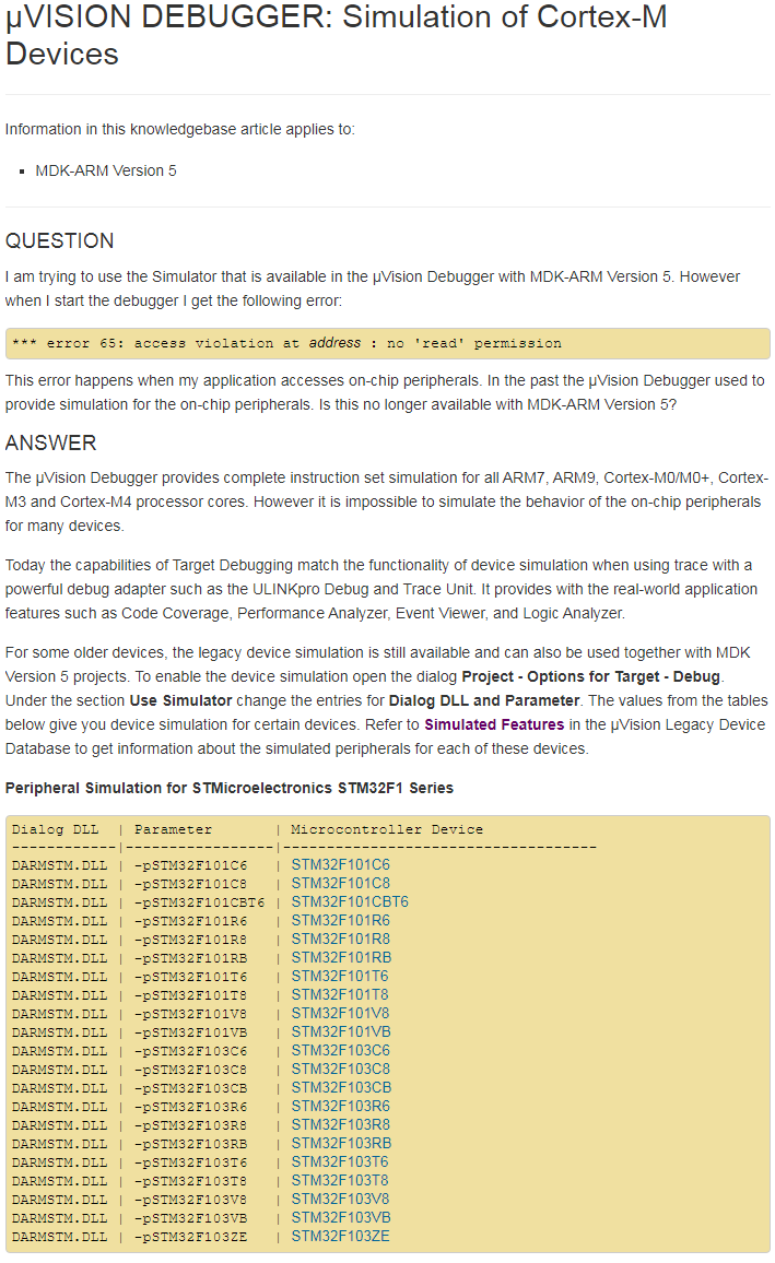

[有问必答] STM32F1外设可以用MDK模拟仿真,而其它系列不行的说明(error 65: access violation......)

而且F1系列仿真的时候,仅支持部分外设仿真
