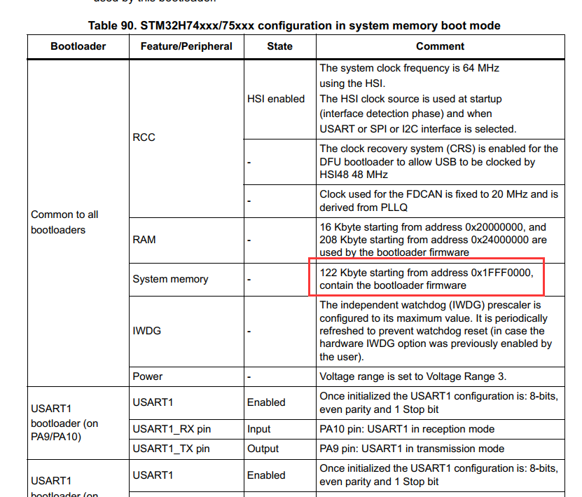

[BOOT/IAP] 倒腾了一上午,原来H7的系统固件地址不在0x1FFF0000,而在0x1FF09800
115667
发表于 2020-2-18 14:54:38 | 显示全部楼层 |阅读模式
防不胜防,官方手册里面还标注的是0x1FFFF 0000

  是编写错误,还是应该偏移那么多??

官方资料不详。

那你从哪知道是不在0x1FFF0000,而在0x1FF09800 了??

www.st.com官网社区有回复,找下。
