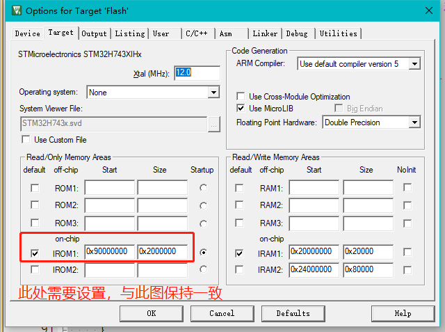

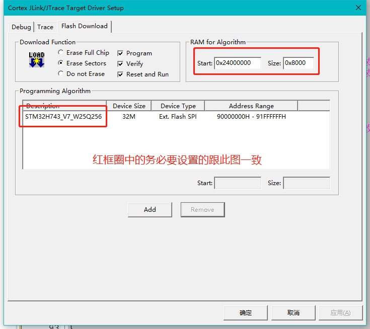

4. 将目标APP固件使用Keil或者J-Flash软件下载进以地址0x90000000开始的外部Flash。【注意:APP工程设置需要与下图保持一致】

 楼主| 发表于 2020-2-23 00:34:26 | 显示全部楼层
morning_enr6U 发表于 2020-2-22 16:28
给力,点赞!
这里主要还是STM32H743_V7_W25Q256.FLM这个文件的作用吧, MDK的工程没有什么特别要 ...
MDK工程需要设置中断向量,然后按照图片设置即可。

 楼主| 发表于 2020-2-23 11:01:35 | 显示全部楼层
guoxiang 发表于 2020-2-23 07:50
按照楼主的步骤来,提示错误:No Algorithm found for: 09000000H - 090018BFH
请问有碰到吗?
KEIL设置务必要与帖子一致

有个疑问。为什么这里一定要设置为0x24000000呢?
发表于 2020-10-19 15:21:49 | 显示全部楼层
我也有相同的疑问.
我刚开始学习使用外部flash,我的理解是把通过下载算法把程序下载到外部flash里,然后通过一个boot loader让程序跳转到外部flash地址,程序执行。
那么其中的RAM for algorithm 0x24000000参与了哪些作用,为什么原来keil是 0x20000000。
发表于 2020-10-30 20:02:24 | 显示全部楼层
同问为什么要设置成0x24000000?
115675
发表于 2020-10-30 21:10:22 | 显示全部楼层
不限制。H7系列RAM空间很多,那块都行,只要够加载FLM算法即可。
115675
发表于 2020-10-30 21:10:27 | 显示全部楼层
115675
发表于 2020-10-30 21:10:35 | 显示全部楼层
cxdistance 发表于 2020-10-19 15:21
我也有相同的疑问.
我刚开始学习使用外部flash,我的理解是把通过下载算法把程序下载到外部flash里,然后 ...

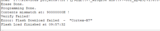

发表于 2020-11-20 16:03:54 | 显示全部楼层
大佬,求指教。我用正点的板子,stm32h743iit6,卡在跑马灯程序烧录这一步。弹出对话框:“FLASH Timeout. Reset the Target and try it again".
Build output打印如下信息:
Erase Failed!
Error: Flash Download failed  -  "Cortex-M7"
Flash Load finished at 15:57:07
Load "F:\\BaiduNetdiskDownload\\stm32H7XX_boot\\sanit_V7_W25Q256 XIP\\V7_W25Q256 XIP\\V7-001_跑马灯V1.6.0\\Project\\MDK-ARM(uV5)\\Objects\\output.axf"
Erase Failed!
Flash Load finished at 16:02:17
请问如何解决?

115675
发表于 2020-11-21 09:31:38 | 显示全部楼层
hj3622003 发表于 2020-11-20 16:03
大佬,求指教。我用正点的板子,stm32h743iit6,卡在跑马灯程序烧录这一步。弹出对话框:“FLASH Timeout.  ...
这个是坛友做的,楼主位已经补上我们自己的了。
