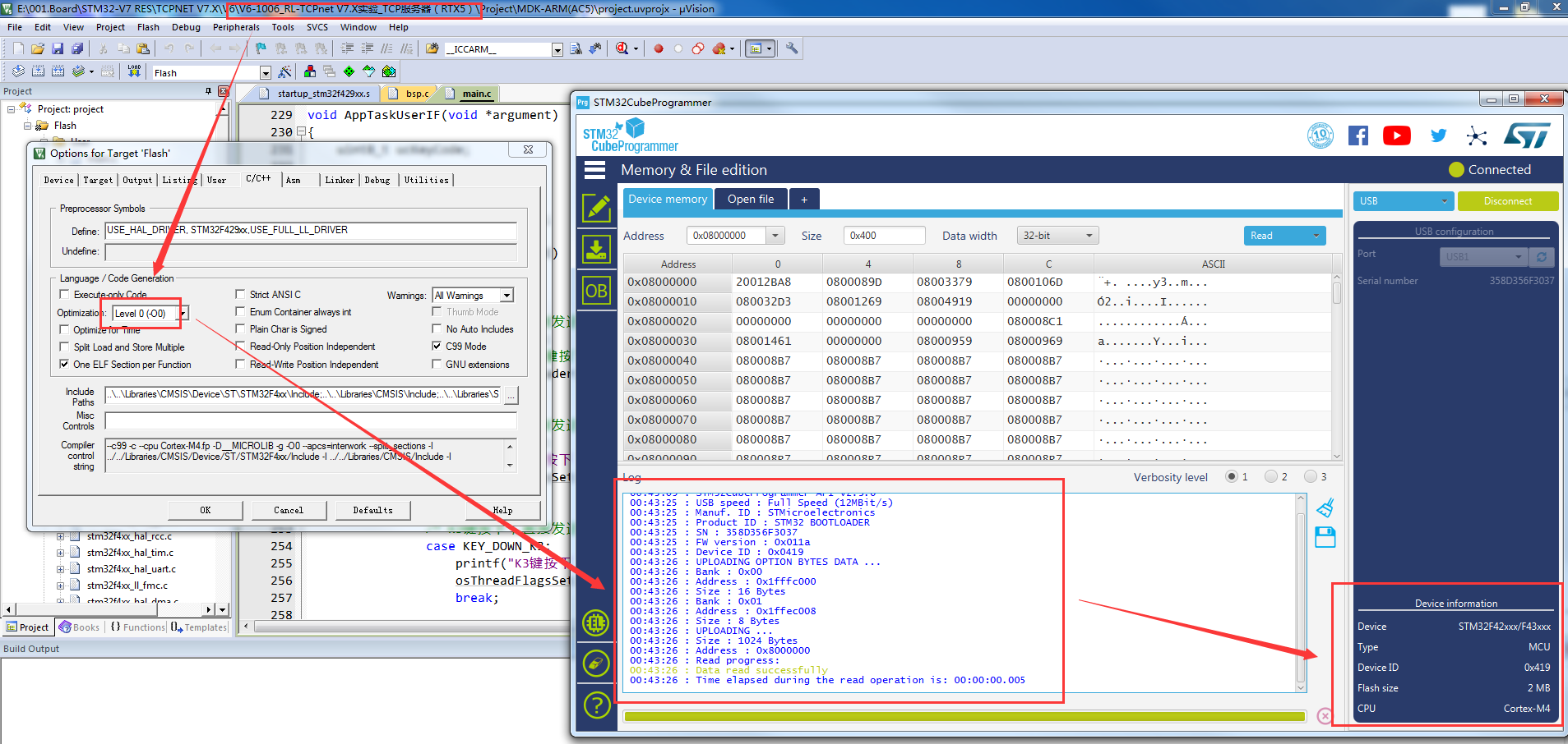

硬汉你好,今天看到你更新了STM32自带的Bootloader的教程,非常兴奋的下载测试,配合CubeProg软件在线升级简直爽歪歪,例程测试完之后,加到了我的工程里,我的工程是以“V6-1006_RL-TCPnet V7.X实验_TCP服务器(RTX5)”例程为目标改的,结果发现执行完JumpToBootloader()函数中的SysMemBootJump(); 之后没有任何反应,过了几秒看门口复位了(我的工程里看门狗为9秒)。
然后我以为是RTX5的问题,又用原始版本的“V6-1006_RL-TCPnet V7.X实验_TCP服务器(RTX5)”,修改按键3按下后跳转到JumpToBootloader()函数,发现可以正常跳转,并且电脑提示找到bootloader硬件。可以用CubeProg在线升级,这证明并不是RTX5造成的。
后来我比对了一下工程,发现我为了调试程序,编译器的优化等级为O0,但是例程中的优化等级为Oz Image size,我尝试着调整例程的优化等级为O0,发现也不能跳转Bootloader了!然后回到的自己的工程中,把优化等级调整为O1,运行,Bootloader可以正确进入,使用CubeProg可以连接和下载,问题解决。
但是,这是什么原因造成的呢?

我用的是AC6编译器,v6.12
115667
发表于 2020-2-24 01:06:07 | 显示全部楼层
blackfire531 发表于 2020-2-24 01:01
我用的是AC6编译器,v6.12
用AC5就可以了。
AC6有时候会有一些神奇的问题,你可以花点时间研究下是哪里的问题造成的。
