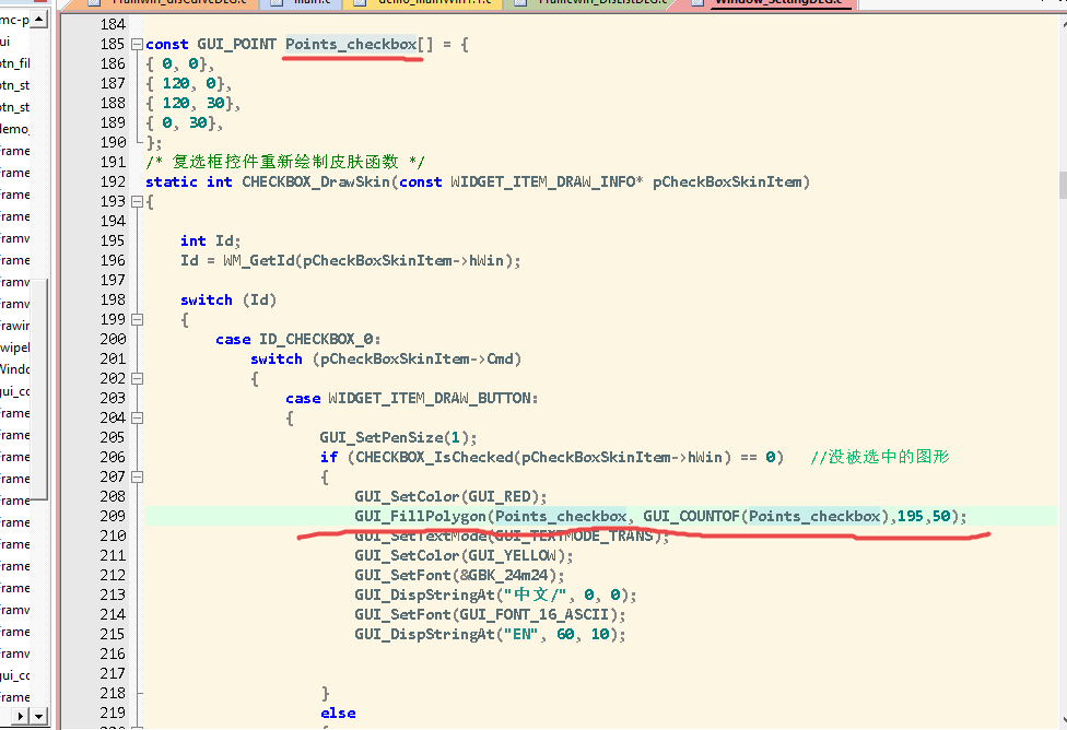

如下图,实际效果只有字符显示出来,没有矩形,请教大家,可能是啥原因?

已解决,原因是矩形坐标超出控件的大小范围

大概率多边形绘制错误。
