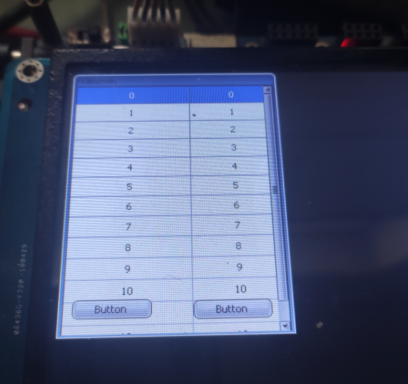

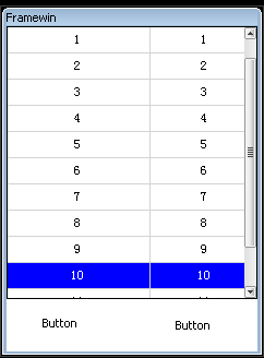

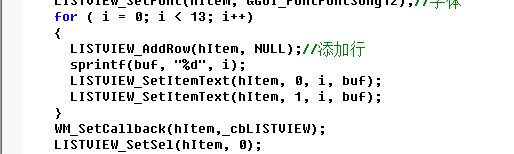

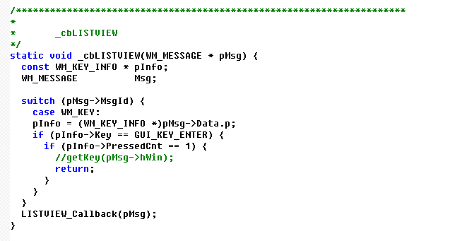

ListView自定义回调函数,在单片机上运行下拉显示未显示的内容时会进硬件错误中断,在模拟器上运行没问题

发表于 2020-2-25 14:31:10 | 显示全部楼层
帮你在我们的V6板子上面测试了,程序没问题

硬汉,我在407上拉移到10的位置再往下移时就会进硬件错误中断,这大概是什么原因

硬汉,我在下拉到10的位置后在往下拉就会硬件错误中断,注释掉回调后没有问题

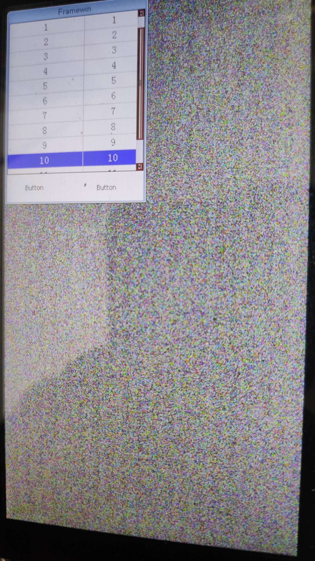

发表于 2020-2-26 00:25:18 | 显示全部楼层
zetan 发表于 2020-2-25 21:42
将库换成STemWin_CM4_wc16_ot.a后不进硬件错误中断了但是滚动条出现了红色边框
用MDK安装目录里面的试试。
