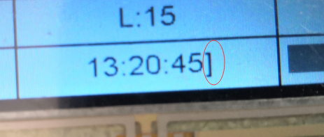

TEXT 控件 显示时间最后面异常
将RTC 时间 转换为字符串后更新到 TEXT 显示
但是过几秒 后面就跟一个乱码
单步调试 strs 数字第9个单元往后都是0  送到TEXT 显示也有乱码
实在搞不明白怎么回事
RTC 时间转字符串:
                case WM_TIME_REF:
                        memset(strs,0,16);
                        readRtcTimeStrs(strs);
                        TEXT_SetText(WM_GetDialogItem(hWin,GUI_ID_TEXT4),strs);
                        break;

这个看着还不像是Text控件的问题,因为你显示的那个字符已经不是数值了,成了随机字符。
将你的函数readRtcTimeStrs改成sprintf试试。

显示还是不正常
                case WM_TIME_REF:
                        memset(strs,0,16);
        //                readRtcTimeStrs(strs);
                        timeStruct_ = readRtcTime();
                        sprintf(strs, "%d:%d:%d", timeStruct_.hour, timeStruct_.min,timeStruct_.sec);
                        break;

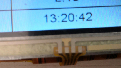

时间 过几秒就变了 "13:20:30   2" 这种   后面跟着尾巴
这会不会是emwin  申请的内存没有做清零处理
这在哪里设置

配置emwin 内存 使用片内 RAM  就没有一些乱七八糟的问题   用外部SDRAM 就时不时有问题
我使用的是16 * 16M SDRAM
不知道问题出在哪
测试SDRAM 读写 都没有问题
