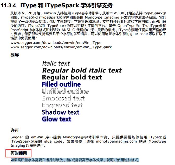

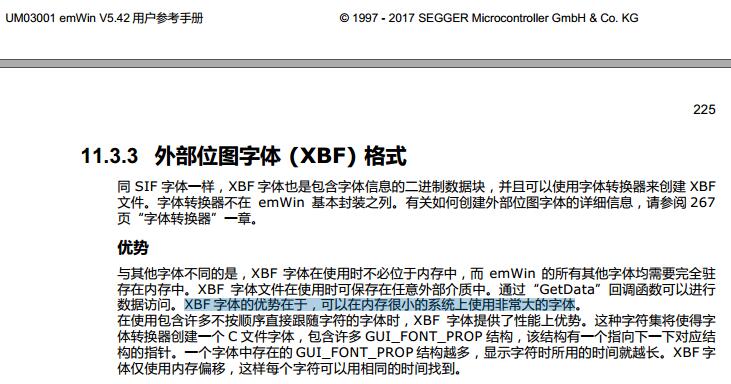

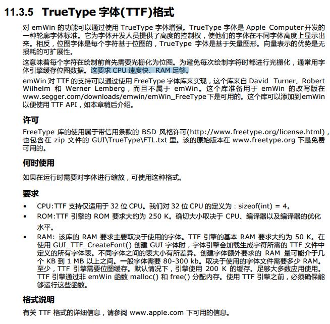

1、入门学习不重复,我啰嗦一些别的,见图片
2、应客户需求,要加法语,内容见评论1
记得参考官网例程,多研究
记得参考官网例程,多研究
多语言入门基础
多语言入门基础

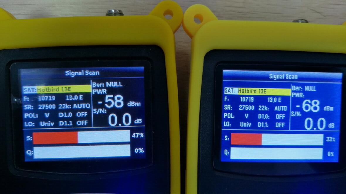

 楼主| 发表于 2020-3-9 11:40:45 | 显示全部楼层
2、首先屏幕是320*240,所以产品选择的字号是16号,因为比例问题,生成的字母相当不协调,自己优化后,饱满很多大很多。
3、现在要加法语,法语有些字母有音标,那么之前优化的字库就要做扩展和优化了,没优化前的对比见图片:
左边工具导出来的19号,右边自己优化的16号

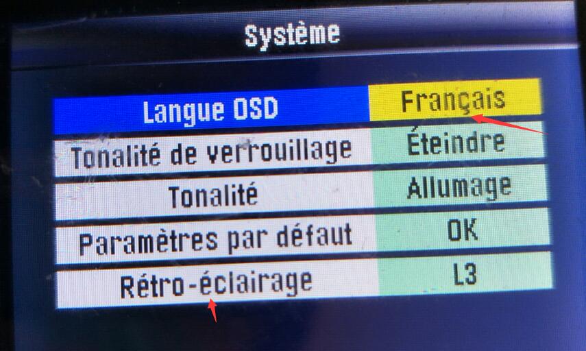

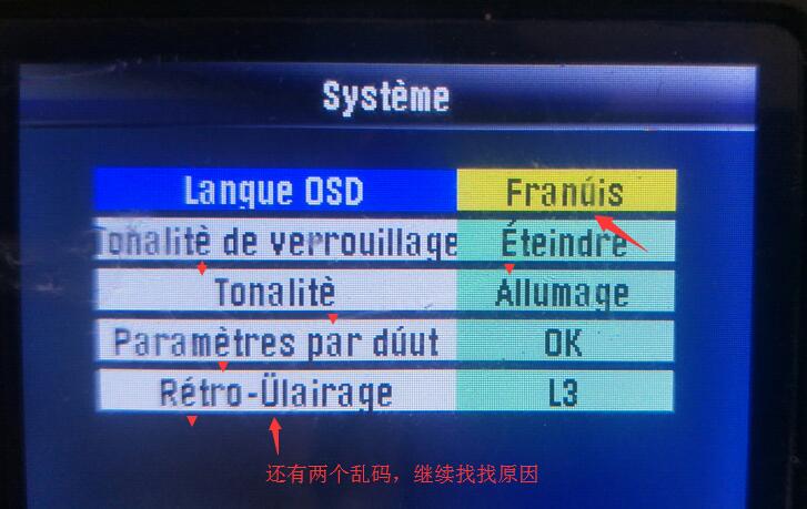

 楼主| 发表于 2020-3-9 11:41:25 | 显示全部楼层
4、优化过程中的记录 过程2:字库没问题,一样的字母编码,为什么会乱码呢?.jpg
5、优化后的图片。
紧跟的后面字符是常规码值需要特殊处理
紧跟的后面字符是常规码值需要特殊处理

 楼主| 发表于 2020-3-10 15:10:15 | 显示全部楼层
间隔了一年没玩多语言。外文我是直接使用转义字符加16进制编码,刚开始用错编码出不来
另外显示法语多数还是简单的 ASCII,我使用方法参考官网例程:转义字符显示音标的字母,切记后面的字母如果是常规使用的编码要小心摸索STemWin的规则
