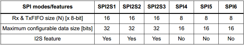

1、SPI1到SPI6的区别:
(1)SPI1,SPI2和SPI3支持4到32bit数据传输,SPI4,SPI5和SPI6是4到16bit数据传输。
(2)SPI1,SPI2和SPI3的FIFO大小是16*8bit,而SPI4,SPI5和SPI6的FIFO大小是8*8bit。

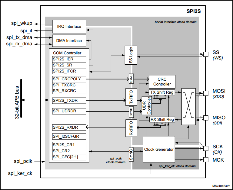

2、三个时钟域:
SPI有三个时钟域分别是寄存器所在的ABP总线时钟域,内核时钟发生器时钟域以及内核时钟发生器分频后串行时钟域。
即下面截图中的不同灰度效果:
APB总线时钟域SPI_PCLK:
SPI1,SPI4和SPI5在APB2总线,SPI2,SPI3在APB1总线,SPI6在APB4总线。
内核时钟SPI_KER_CK:

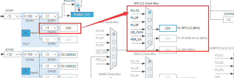

STM32H7主频在400MHz下,SPI1,SPI2和SPI3的最高时钟是200MHz,而SPI4,5,6是100MHz
以SPI1为了,可以选择的时钟源如下:
这里特别注意一点,SPI工作时最少选择二分频,也就是说SPI1,2,3实际通信时钟是100MHz,而SPI4,5,6是50MHz。
