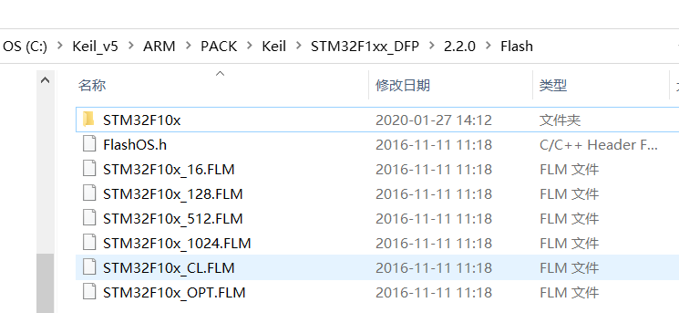

发表于 2020-3-23 21:17:27 | 显示全部楼层
可以在KEIL的安装目录找到FLM的源码。
照葫芦画瓢,自己编辑修改重新编译就可以生成FLM。
