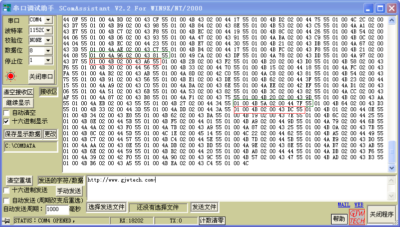

版主,这两天在调试一个小的信号板给F429的主板传输数据。
小板的mcu是F103的32F103C8T6,这个芯片好像官方一直用它来做stdemo的stlink功能
我现在发现 每次发送9个字节的数据,会运行一段时间,丢掉一个数,而且是特定的第四个字节数据。
如何解决。
如下图
0x01+3bytes +0x02 +3bytes+0x55
0x01 后面是第一组数据,0x02后面是第二组数据;0x55是结束符
现在发现 就是第四个字节就穿丢了。
这个现象也不是每次,但是会发生。2~3%的概率。
哪位指点一下谢谢。

发表于 2020-3-23 19:20:28 | 显示全部楼层
直接DR寄存器存入数据,然后等待TC发送完成标志,这种最简单的方式来测试即可,容易排查问题。

发表于 2020-3-23 20:32:40 | 显示全部楼层
115200波特率 速度挺快的了,尽量用DMA发送和接收,如果用查询方式 或中断方式  很容易让其他的高优先级任务或优先级高的中断打断,   我不清楚的程序架构是什么样,只是这样假设

 楼主| 发表于 2020-3-24 09:28:05 | 显示全部楼层
谢谢@eric2013,谢谢@dghwjh 的热心回答
我之前是用的usart1中断处理模式。
使能uasrt1的接收中断
周期性的SPI采集AD数据,完成每一次的采集后,我会使能usart1的发送中断。通过示波器发现,9字节的波形长度有跳变。应该是丢数据了。
改用Usart的DMA TX 功能,一次性的交给Dma来完成。从波形上看,9bytes的串行数据长度很稳定。
如下图。
所以我现在觉得应该该是之前串口软件有bug,丢数据。希望我的猜错是对的。
