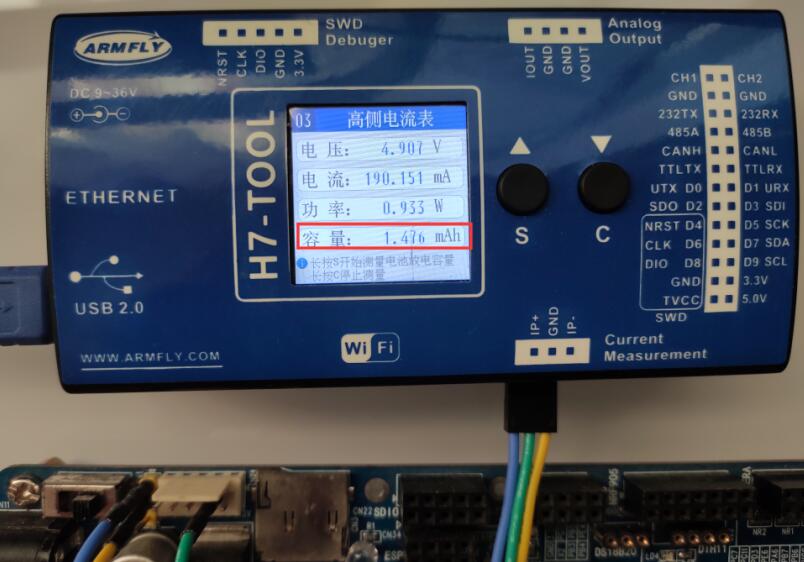

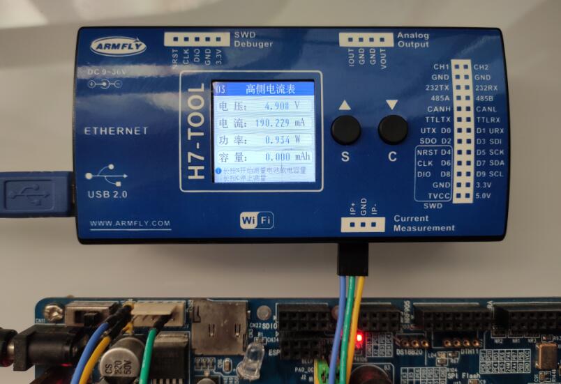

 楼主| 发表于 2020-3-25 00:07:17 | 显示全部楼层
手持方式测试,接线方式同上。
实际效果:
长按S键,可以启动容量测量:
