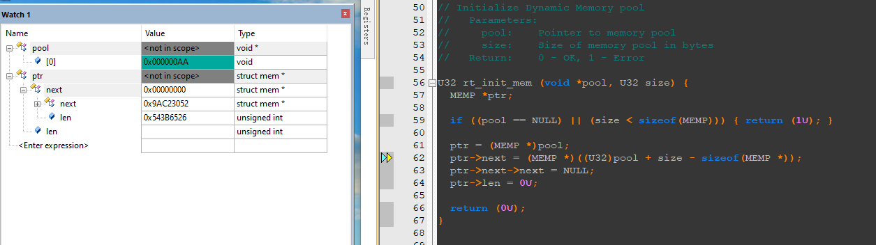

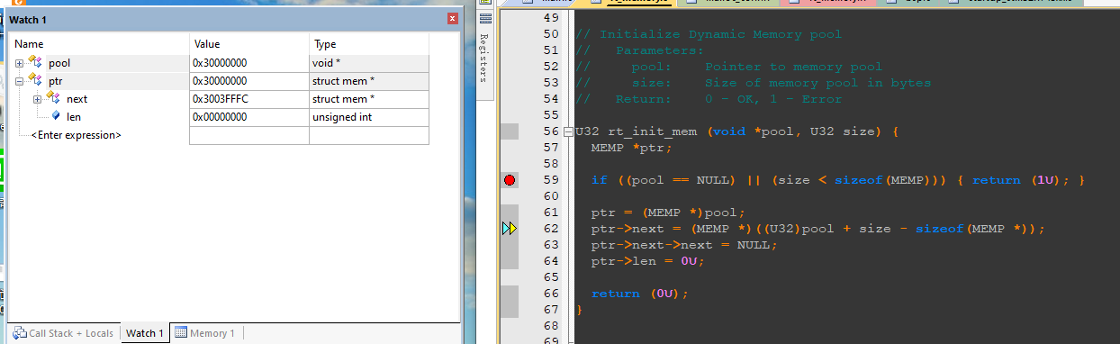

优化设置为 0: 优化0-24000000.png
优化设置为 3

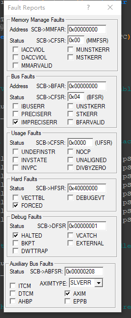

发表于 2020-4-2 00:58:33 | 显示全部楼层
hpdell 发表于 2020-4-1 19:08
刚刚试过了,貌似还是一样的会出现 HardFault_Handler ... ...?
我重新封装为

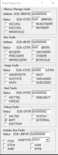

看下调试状态,进入硬件异常后,Hardfault Reports提示什么

Hardfault Reports是个调试组件,你进入调试状态后,打开下就行。

 楼主| 发表于 2020-4-2 23:01:50 | 显示全部楼层

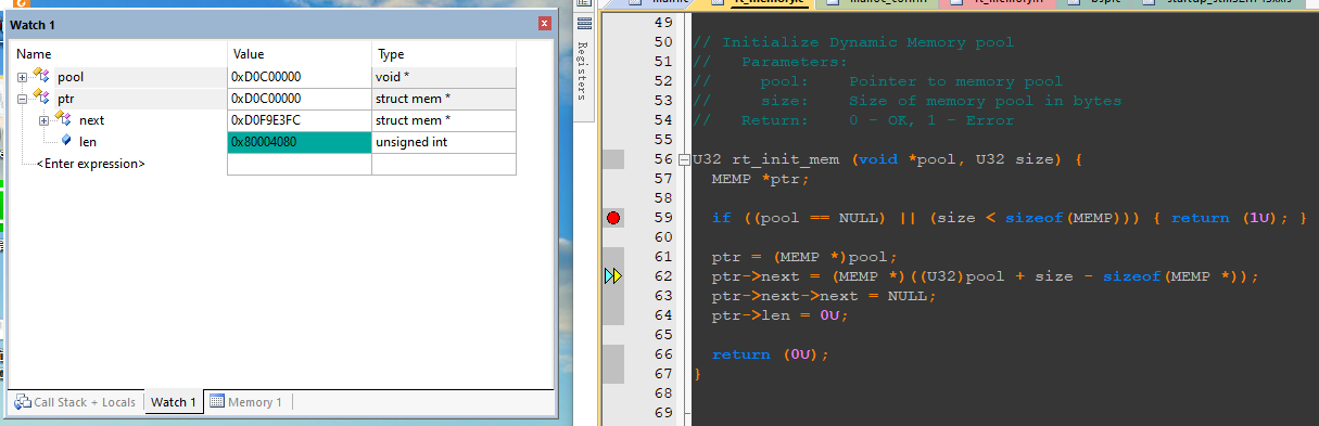

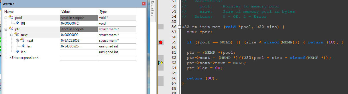

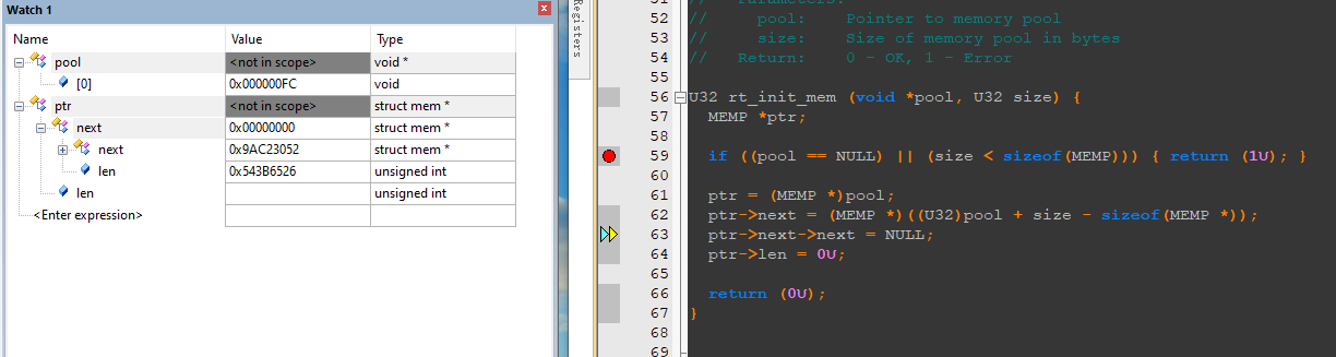

优化登记设置为1-3任一时, 查看信息
刚开始运行时:
当出现 Enter HardFault_Handler, System Halt. 这个错误后, 按下停止后出现如下:
这说明是哪个地方有问题呀 ???
优化登记设置为 0:
此时程序运行正常

hpdell 发表于 2020-4-2 23:01
优化登记设置为1-3任一时, 查看信息
刚开始运行时:
impreciserr 大概率是内存越界访问了。
681
3487
5555
5555
 楼主| 发表于 2020-4-3 10:07:29 | 显示全部楼层
那怎么 优化等级设置为 0 就没有什么问题呀 ?
115787
发表于 2020-4-3 10:08:36 | 显示全部楼层
说明程序代码不耐优化。
