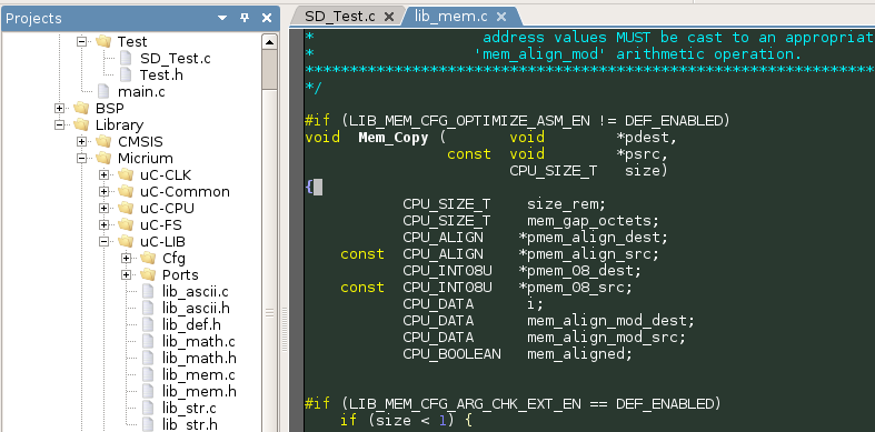

 楼主| 发表于 2020-4-7 17:24:24 | 显示全部楼层
在UC-LIB目录下,*psrc的数据是正确的,复制到*pdest后就乱了,很奇怪。。。
那个LIB_MEM_CFG_OPTIMIZE_ASM_EN是什么意思?我用的GUN C编译器,此目录下的文件都是原版未做任何修改。
115801
发表于 2020-4-7 18:40:19 | 显示全部楼层
那个LIB_MEM_CFG_OPTIMIZ ...
看这个的源码,uCOS的这个Mem Copy做的比较复杂,主要是考虑了内存不对齐情况的处理和CPU_ALIGN对齐的加速处理(STM32就是4字节为一轮处理一次,不足4字节的单独处理)。
这个已经不适合M内核了,因为M内核支持非对齐访问。可以直接复制。
简单些你可以不执行 if (mem_gap_octets >= sizeof(CPU_ALIGN))
仅执行最后的while (size_rem > 0),看看是否还有问题。
另外这个LIB_MEM_CFG_OPTIMIZE_ASM_EN是汇编优化。
