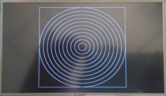

早年的问题记录:
http://www.armbbs.cn/forum.php?mod=viewthread&tid=3899
问题现象:
使用模拟器测试:
运行代码如下:
  1. void MainTask(void)
  2. {
  3.     int i;
  4.     GUI_Init();
  5.     for (i = 0; i < 120; i += 20)
  6.     {
  7.         GUI_DrawCircle(LCD_GetXSize()/2, LCD_GetYSize()/2, i);
  8.     }
  9.     while (1)
  10.     {
  11.         GUI_Delay(100);
  12.     }
  13.
  14. }
模拟器显示效果如下:
STM32-V5开发板使用7寸屏:
  2. {
  3.     int i;
  4.     GUI_Init();
  5.     for (i = 0; i < 240; i += 20)
  6.     {
  8.     }
  9.     GUI_DrawRect(400-220, 240 - 220, 400+220, 240+220);
  10.     while (1)
  11.     {
  12.         GUI_Delay(100);
  13.     }
  14.
  15. }
从那个方框来看完全没有问题的,是个圆形,如果觉得不够圆你可以采用椭圆函数GUI_DrawEllipse()调试,直到你觉得比较圆了为止。

这个应该是显示屏的像素点不是方形造成的吧?
115787
 楼主| 发表于 2020-4-13 11:30:49 | 显示全部楼层
对,显示屏像素比不是1:1
