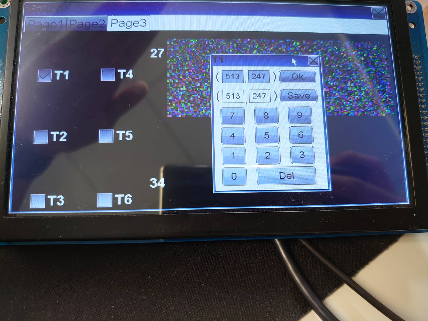

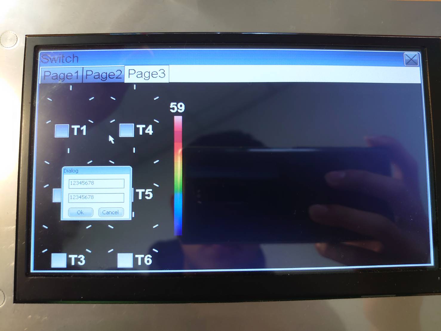

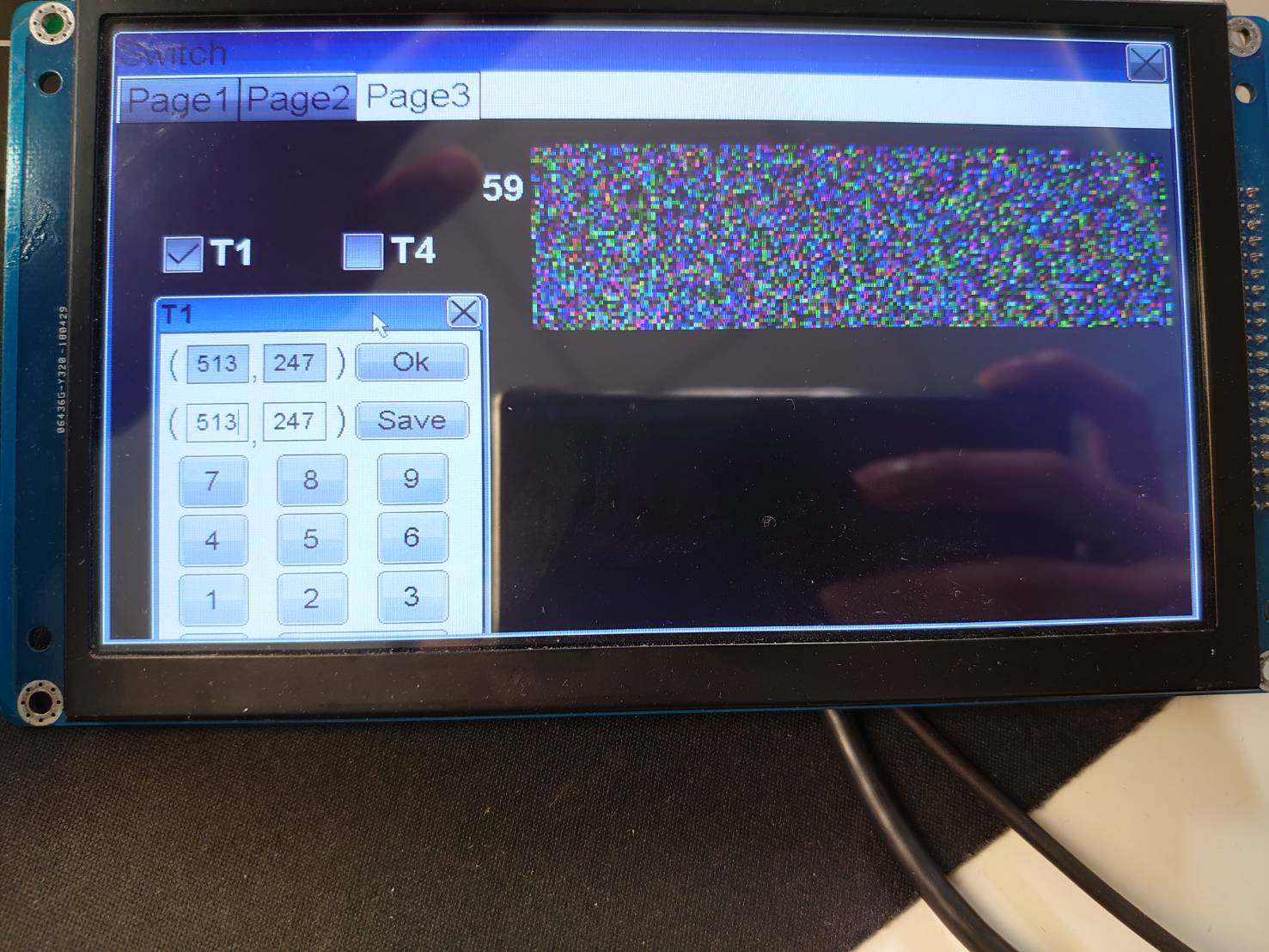

各位好:

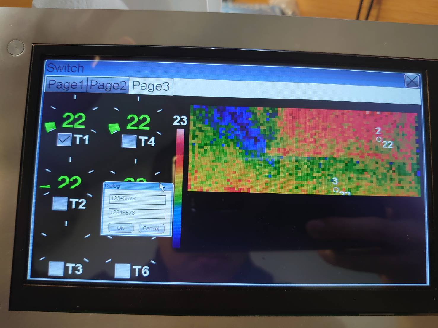

想請問,為什麼 Dialog 視窗 移到哪 ,Dialog 以下就不見了?
完整畫面
完整畫面
Dialog移動1
Dialog移動1
Dialog移動2
Dialog移動2
115787
发表于 2020-4-13 15:42:50 | 显示全部楼层
你的对话框窗口区是不是没有重绘。

 楼主| 发表于 2020-4-13 16:35:38 | 显示全部楼层
eric2013 发表于 2020-4-13 15:42
你的对话框窗口区是不是没有重绘。
分頁的 page3 每秒收到資料後,會進行
          case MSG_TCPSendFrame:
                        WM_InvalidateWindow(hWin);
          break;
我把 Dialog 視窗移來移去,以下畫面都會被裁切...
34
112
214
214

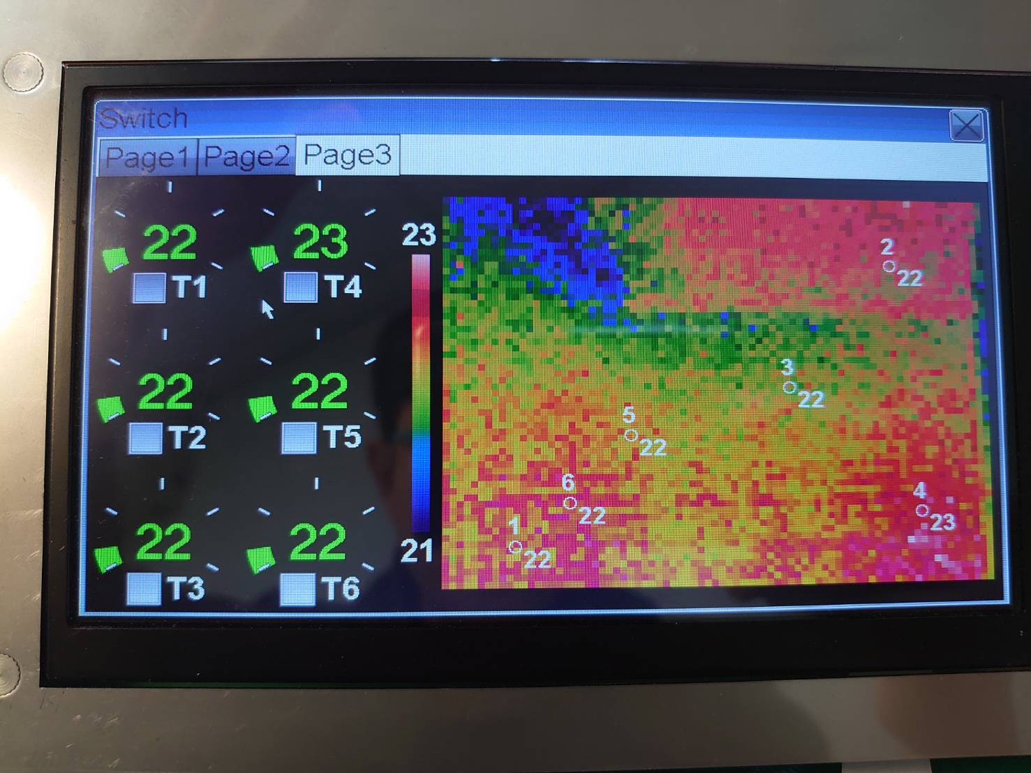

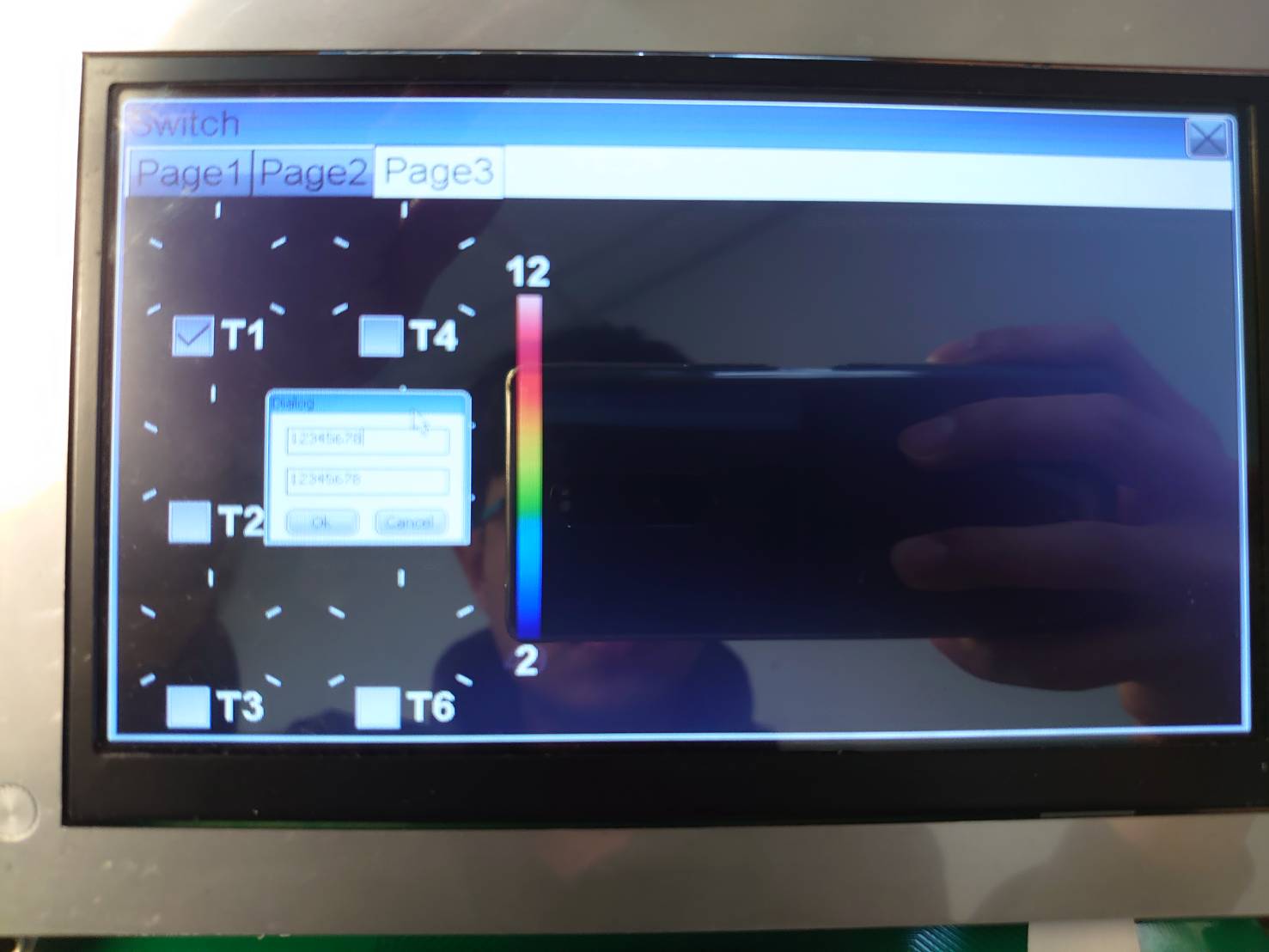

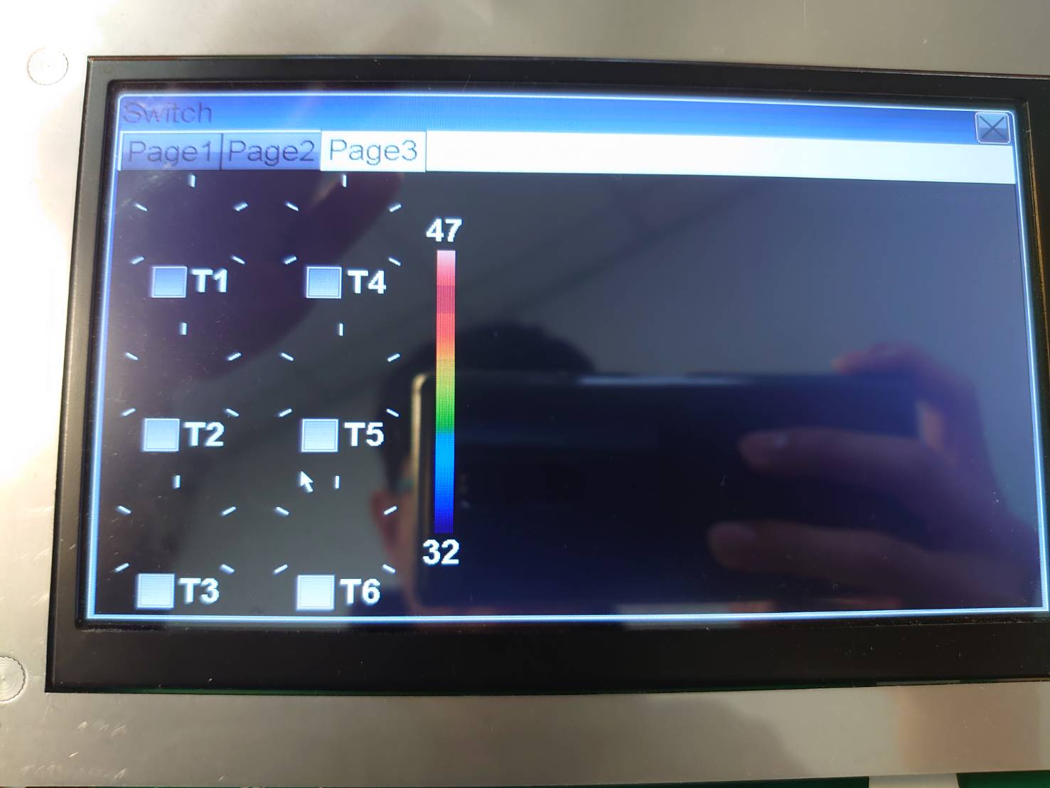

 楼主| 发表于 2020-4-13 17:32:42 | 显示全部楼层
請問使用 os_mbx_wait 的情況下,為什麼會讓彩色長條圖的下方數字消失?

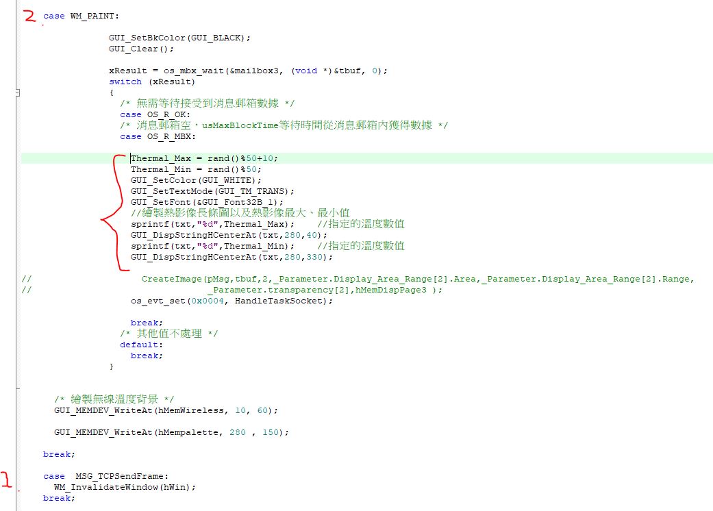

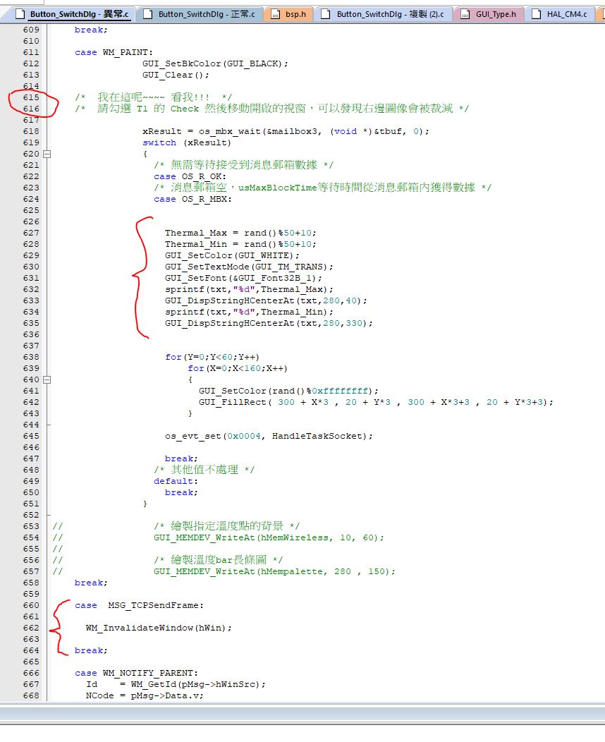

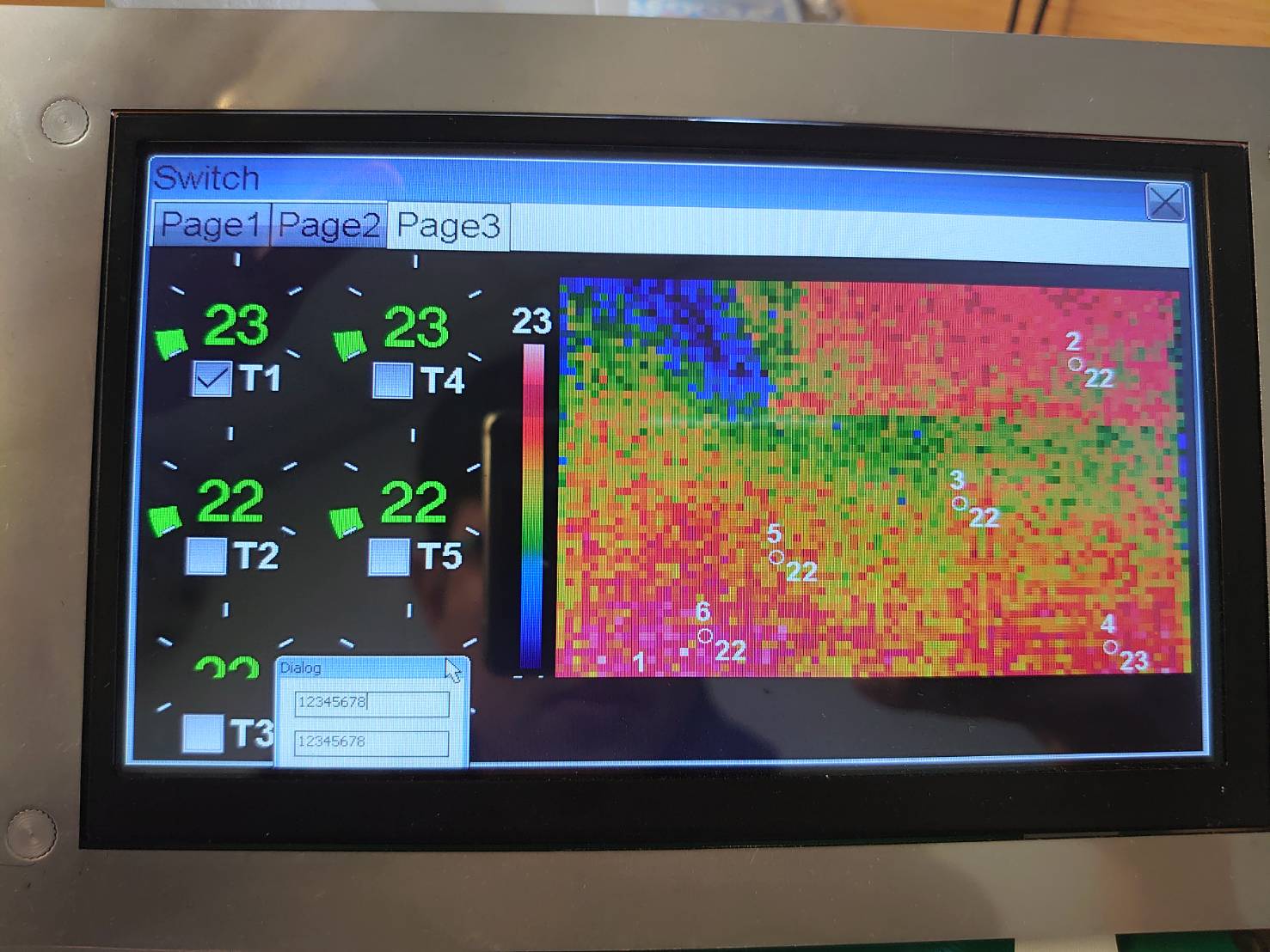

 楼主| 发表于 2020-4-14 13:26:36 | 显示全部楼层
eric2013 发表于 2020-4-14 11:50
你当前的重绘框架设计不太合理,方便的话,帖个稍微完整的代码,我看下。
Button_SwitchDlg - 異常.c (27.98 KB, 下载次数: 0)
Button_SwitchDlg - 正常.c (27.91 KB, 下载次数: 0)

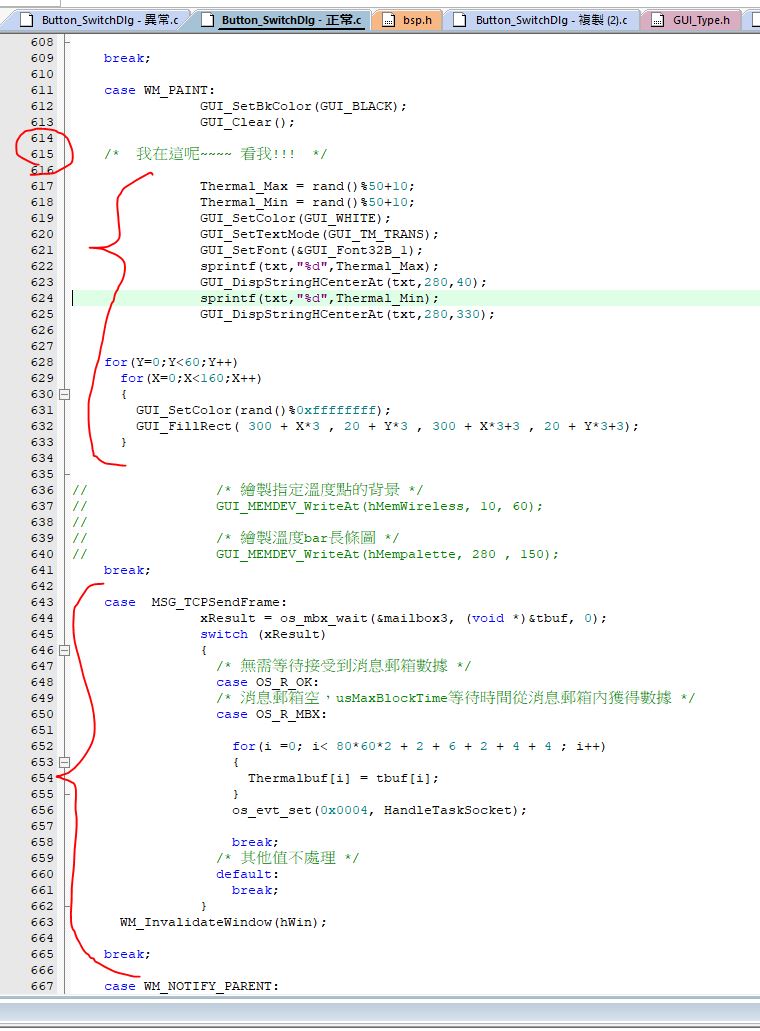

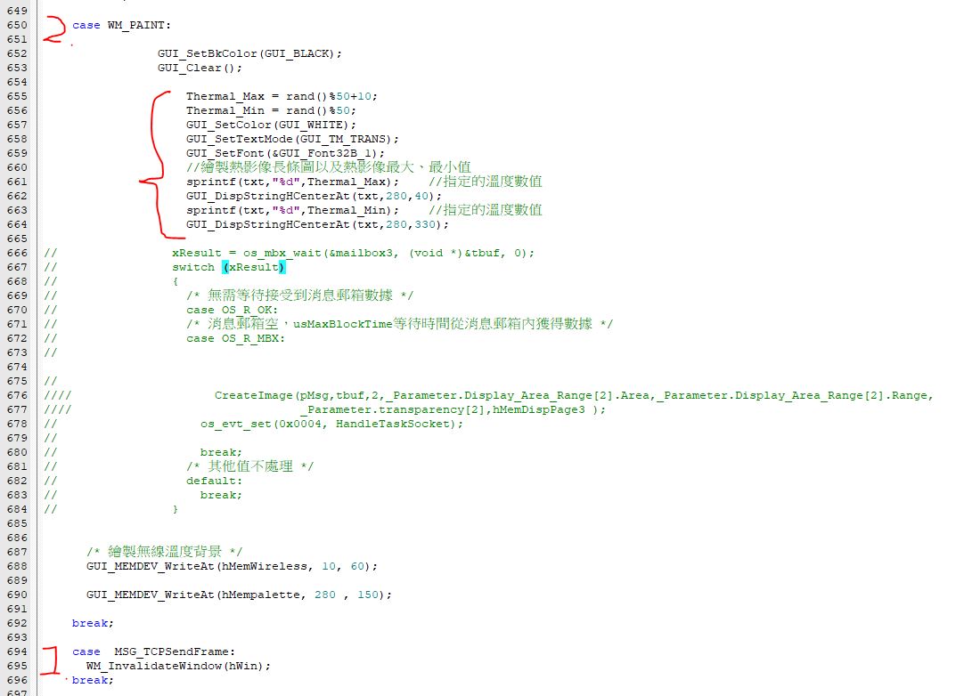

版主你好,此程式系統為 RTX ,功能為 TCP收到資料後,會利用         WM_SendMessageNoPara(hWinPage_3, MSG_TCPSendFrame);
傳送至 Page3的分頁 ,MSG_TCPSendFrame 接收後,秀出圖像。
目前是使用 正常的.c ,而發問的是 異常.c ,兩者差異在於 :
正常.c , 我還須定義 全域變數 uint8_t Thermalbuf[80*60*2 + 2 + 6 + 2 + 4 + 4];
在 MSG_TCPSendFrame 接收後 馬上儲存至 Thermalbuf
異常.c 的是 , 我到 WM_PAINT 在接收 就不用多定義 全域變數 uint8_t Thermalbuf[80*60*2 + 2 + 6 + 2 + 4 + 4];
但會被裁減。
異常
異常
正常
正常
異常
異常
正常
正常

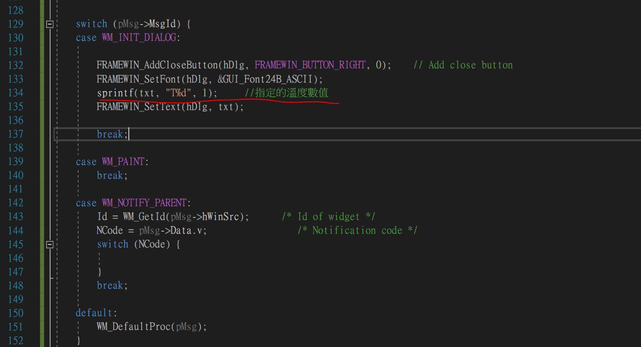

另外請問的,假設我勾選T1的 Check選項,而打開新視窗,此視窗該如何知道它是由T1打開的嗎?
因為有6組 (T1~T6),我想要更新打開時的視窗名稱;例如T1打開的視窗稱為T1,T2打開的視窗稱為T2...以此類推,謝謝。

发表于 2020-4-14 15:03:29 | 显示全部楼层
fcdxsdxsza 发表于 2020-4-14 13:26
版主你好,此程式系統為 RTX ,功能為 TCP收到資料後,會利用         WM_SendMessageNoPara(hWinPage_3 ...
看了下你的代码,要动的地方还不少,你的界面可以这样不,弹出来的对话框不动可以不。

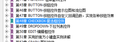

http://www.armbbs.cn/forum.php?mod=viewthread&tid=19834&extra=page%3D1

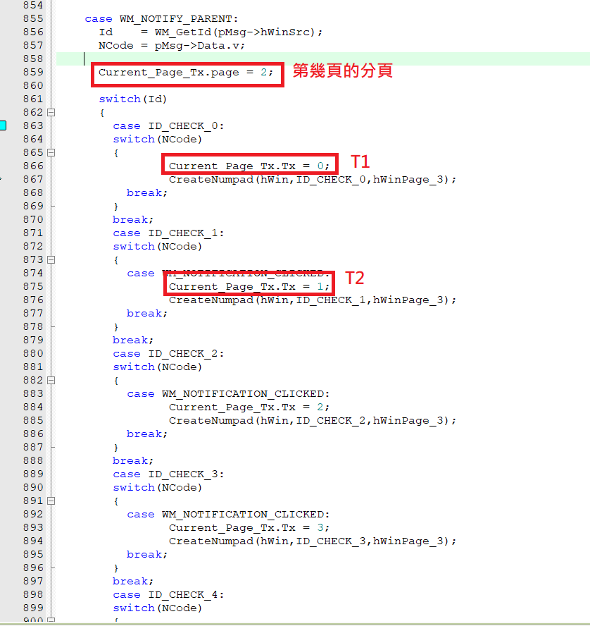

 楼主| 发表于 2020-4-15 13:42:38 | 显示全部楼层

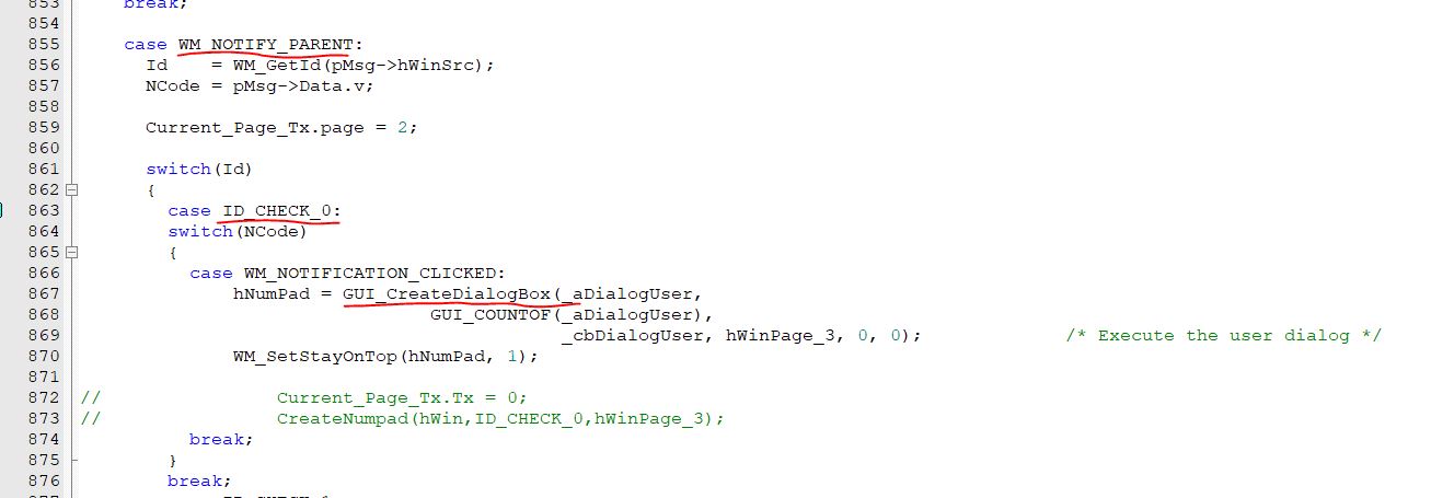

版主,你意思是 WM_NOTIFY_PARENT 來得知,如下圖嗎?
但是
hNumPad = GUI_CreateDialogBox(_aDialogUser,
                          GUI_COUNTOF(_aDialogUser),
                                                _cbDialogUser, hWinPage_3, 0, 0);             /* Execute the user dialog */
這個 開啟的新視窗該如何得知 它是被 ID_CHECK_0 ~ ID_CHECK_06 ,哪一個開啟?
新視窗的回调消息內,可以得知它是被哪ID_CHECK 給開啟嗎?
我目前 是從自己定義 全域變數來得知...
115787
发表于 2020-4-15 19:33:17 | 显示全部楼层
打开后设置模态。

版主你好,請問依這個例子,點擊 T1的Check 後,該如何得知是T1的Check,進而更改"開啟的視窗標題"? (T1~T6)
謝謝。
115787
发表于 2020-4-16 10:27:53 | 显示全部楼层
fcdxsdxsza 发表于 2020-4-15 21:19
版主你好,請問依這個例子,點擊 T1的Check 後,該如何得知是T1的Check,進而更改"開啟的視窗標題"? (T ...
TI有TI的回调消息,你直接在它的回调消息里面处理就行。更改其它的,你可以获取其它的Check的句柄,然后调用ChecK的API设置即可。
