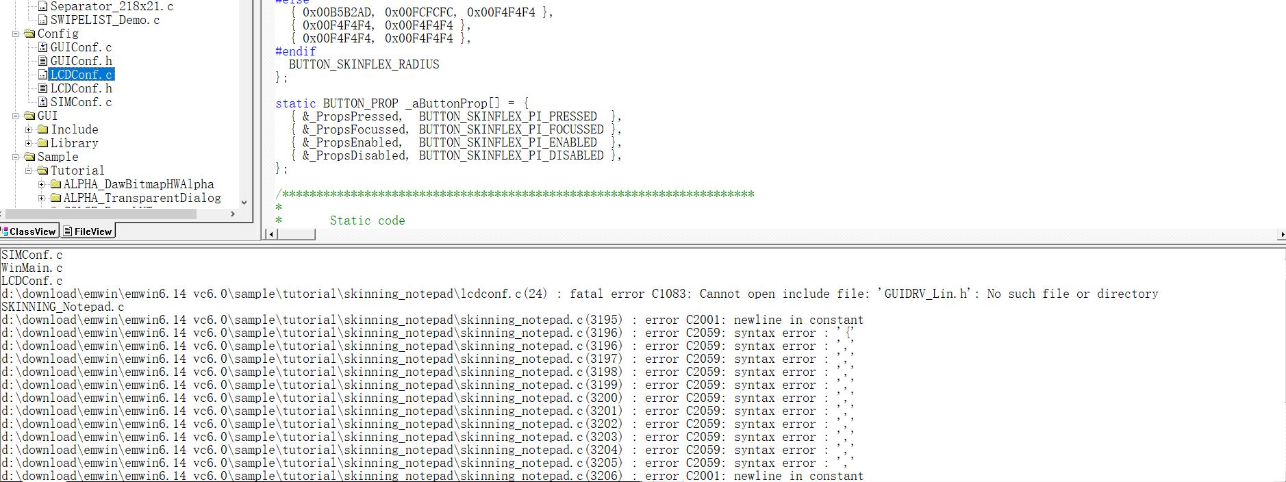

发表于 2021-4-24 10:05:25 | 显示全部楼层
硬汉哥,为啥为想编译这个例程却报错,SKINNING_Nestedmodal是可以编译,也按照你的文档进行操作了
