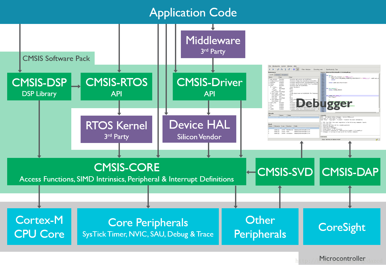

发表于 2020-4-17 09:22:13 | 显示全部楼层
看ARM推出的CMSIS标准,HAL库只属于其中的一部分,CMSIS是趋势
