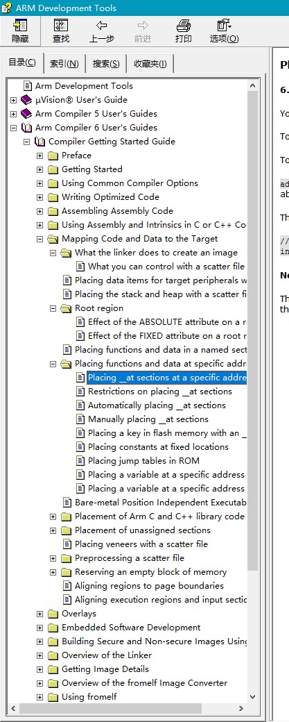

发表于 2020-4-22 12:34:30 | 显示全部楼层 |阅读模式
下载后会出现以下情况
在sct这样修改
下载是就没问题??请教下,这是为什么?难道我改成AC6的姿势不对?

 楼主| 发表于 2020-4-22 23:03:57 | 显示全部楼层
eric2013 发表于 2020-4-22 20:39
这个问题我之前还专门帮坛友测试过呢,没问题
网友反馈MDK的AC6使用__attribute__((section("name"))) ...
已经解决, 看这里
help目录
解决后
107435
发表于 2020-4-22 23:11:11 | 显示全部楼层
huanglaihei 发表于 2020-4-22 23:03
已经解决, 看这里
谢谢告知解决办法,还真没有注意ZI区要单独定义。
