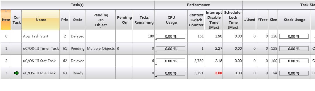

环境:uCos III V3.08
uC-Probe V4.8.1.0
按照硬汉的 uC-Probe简易使用说明.pdf 进行了配置
使用过程中遇到两个问题,请大家多多指教
1、无法显示cpu的使用率
2、在setting 选择,选择通用cortex m3 运行正常,选择具体的型号stm32f207zg时,反而连接不上
115801
发表于 2020-5-5 01:36:59 | 显示全部楼层
这个要用到DWT时钟周期计数器,你那里应该没有正常开启。

发表于 2020-8-19 22:26:20 | 显示全部楼层
你这个不仅是CPU使用率看不到,堆栈的也看不到。多半是移植了被阉割的UCOS,单步调试看一下有没有Stat Task创建和运行过程差那一步没有执行,将对应的开关打开。
