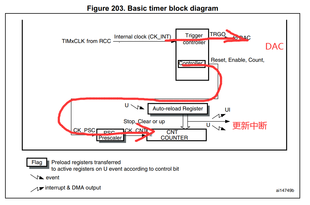

使用STM32F4的定时器6触发DAC时,可以同时开启TIM6更新中断干别的

115667
 楼主| 发表于 2020-5-18 10:18:46 | 显示全部楼层
