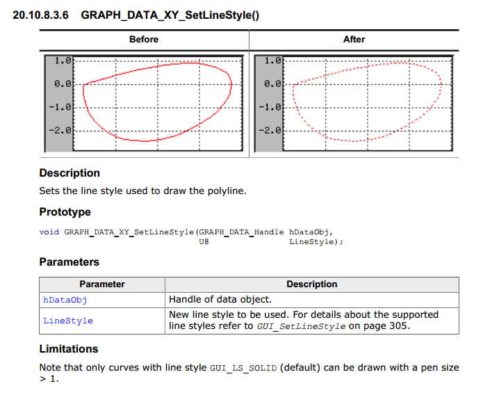

发表于 2020-5-21 01:51:53 | 显示全部楼层
kokoromi 发表于 2020-5-20 18:31
1、你说的这个是点线吧,我说的意思是有数据的地方有点,没有数据的地方是空白,不需要用点线连接两个数 ...
1、没问题,你看下,有好多种效果可以选择的。LineStyle支持好多种的。

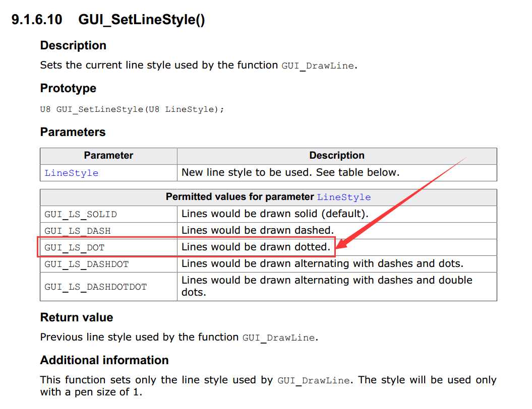

115787
发表于 2020-5-21 08:49:37 | 显示全部楼层

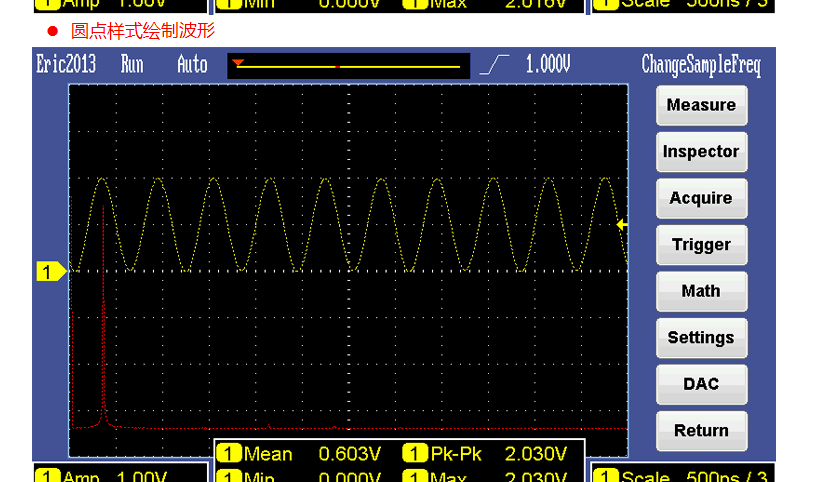

 楼主| 发表于 2020-5-21 10:20:11 | 显示全部楼层
我看到这个了,这个是点线,我试过,数据点之间也是要连线的,只不过用的是点线连接的,比如我有两个数据点(10, 20)和(50, 80),我要的效果是只在这两个点的位置显示两个圆点,而这两个点之间不要连线,你给我看的这个是说 这两个点之间的连线是点线、虚线、实线等等。不知道有没有什么办法实现我说的那种?
115787
发表于 2020-5-21 10:28:17 | 显示全部楼层
kokoromi 发表于 2020-5-21 10:20
我看到这个了,这个是点线,我试过,数据点之间也是要连线的,只不过用的是点线连接的,比如我有两个数据 ...
我的没问题啊,这个是我很久之前的效果。
早年的一代示波器就是。

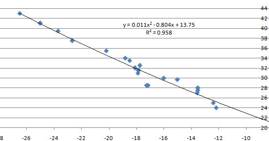

 楼主| 发表于 2020-5-21 10:43:53 | 显示全部楼层
eric2013 发表于 2020-5-21 10:28
我的没问题啊,这个是我很久之前的效果。
早年的一代示波器就是。
我觉得我不上图的话是说不明白了,哈哈。
来,有图有真相。
如上图,我想要的就是图中蓝色点的效果,只显示数据点(蓝色点),而数据点之间不要用任何线(虚线、点线、点画线,实线等)连接。感觉这回应该说明白了。
115787
发表于 2020-5-21 11:11:19 | 显示全部楼层
kokoromi 发表于 2020-5-21 10:43
我觉得我不上图的话是说不明白了,哈哈。
来,有图有真相。
我这个图就是啊,不过X轴要是递增的。
