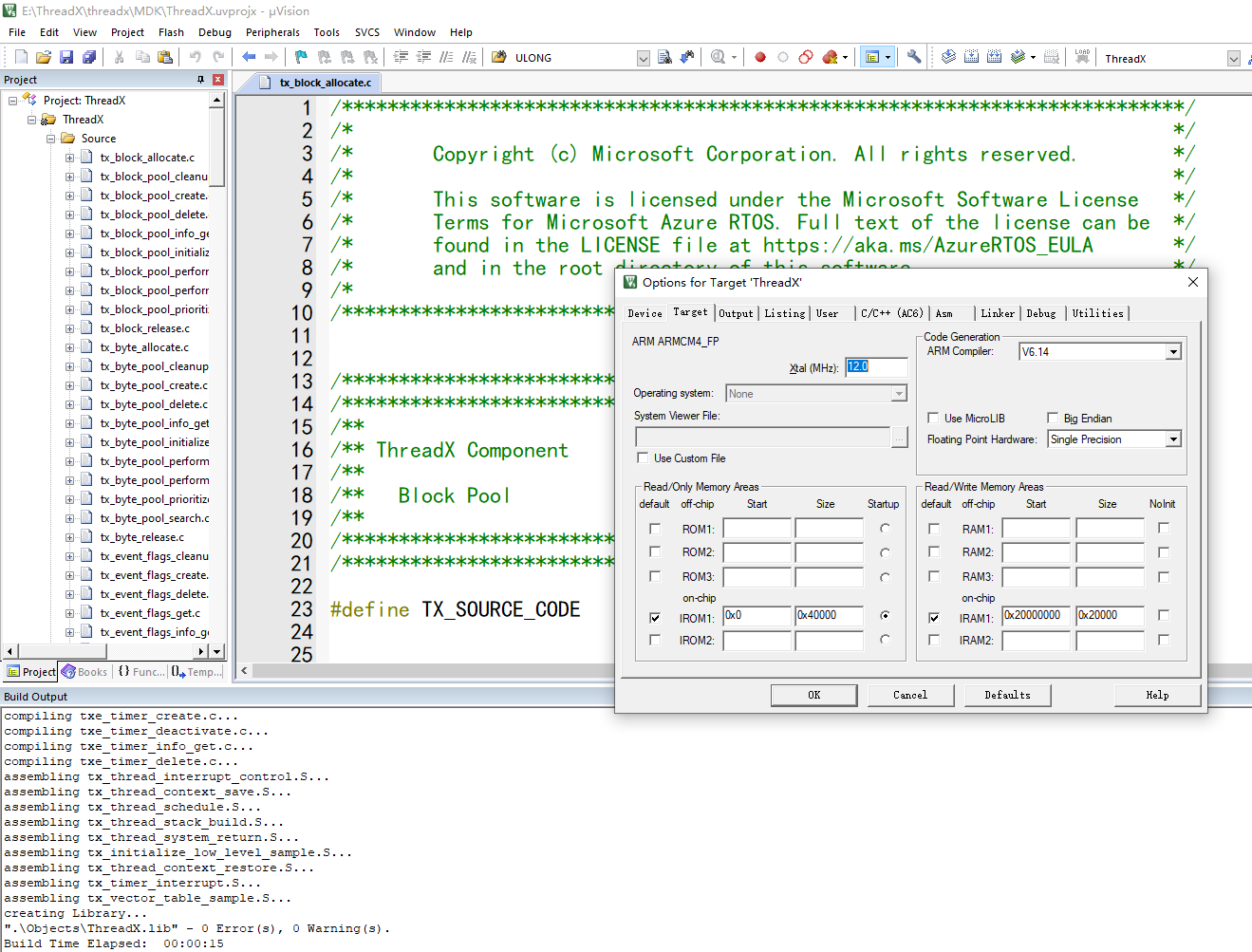

使用MDK5.30编译需要使用AC6编译器,5我没有成功,使用AC6就可以正常编译了。

发表于 2020-5-30 13:28:10 | 显示全部楼层
AC5用不了,就要用AC6
109
160
160
发表于 2020-5-30 14:21:56 | 显示全部楼层
是汇编文件需要勾选AC6

203
251
251
 楼主| 发表于 2020-5-30 18:29:30 | 显示全部楼层
hpdell 发表于 2020-5-30 17:50
看 你的 mdk v5.30 貌似可以建立子目录 ?
我的 threadx  想捣鼓到 mdk v5.29 上没有成功 , 提示一堆 的 ...
可以建立子目录,就是记得添加包含头文件的文件夹
203
251
251
 楼主| 发表于 2020-5-30 18:33:08 | 显示全部楼层
像IAR那样建立子目录是不可以的

203
251
251
 楼主| 发表于 2020-5-31 09:10:07 | 显示全部楼层
hpdell 发表于 2020-5-30 22:58
貌似使用 utf8, st 的底层库貌似不支持啊 ? 刚刚测试了一下, st 的底层库 提示一大堆 __pack 的问题
我用的不是ST的芯片,国产的Cortex-m4内核芯片
203
251
251
 楼主| 发表于 2020-5-31 09:10:47 | 显示全部楼层
hpdell 发表于 2020-5-30 21:08
我包含了,也没有用啊, iar 的移植倒是蛮顺利的, 你的 mdk threadx os 工程能否发上来共享一下啊 ?
这个工程只是把threadx编译成lib库而已
203
251
251
 楼主| 发表于 2020-5-31 09:11:43 | 显示全部楼层
你可以把库单独的指定使用gnu99格式编译,ST的库使用C99格式编译
