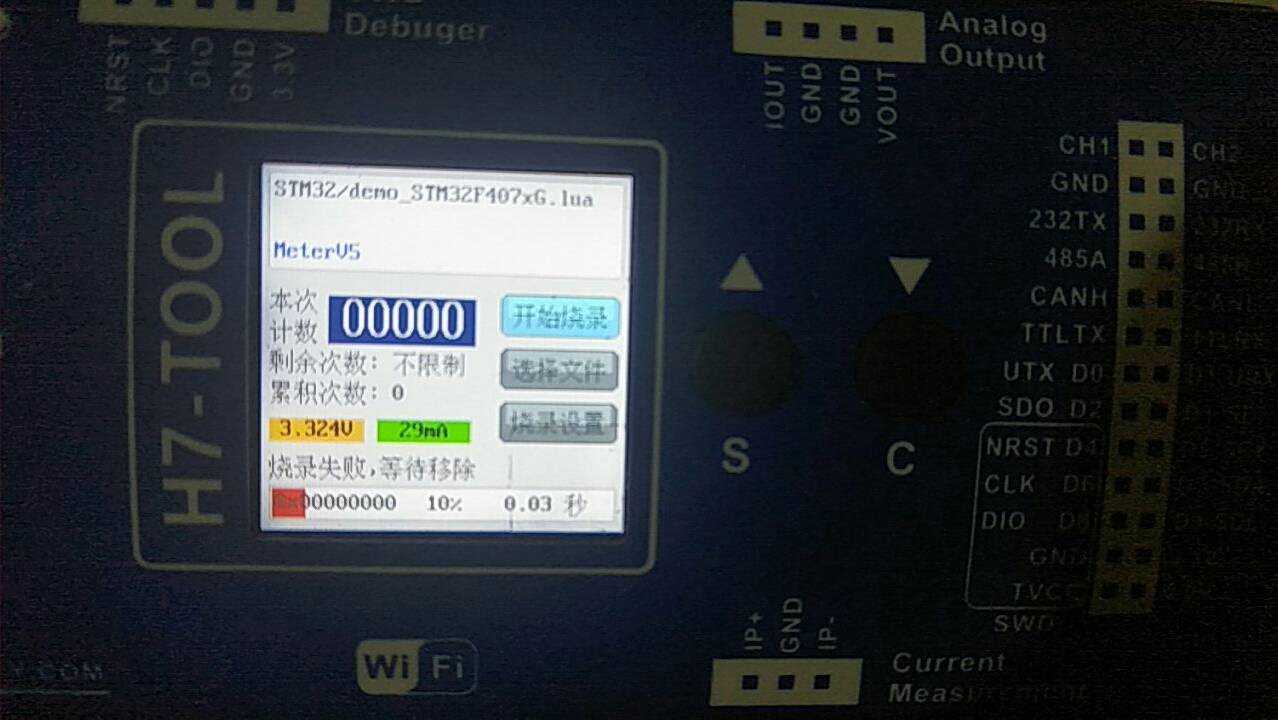

第一次玩H7烧录功能,按照帖子说明一顿操作出现了  烧录失败 等待移除错误。
经过排查发现是我把 METER010.bin文件烧成了METER010.hex文件。

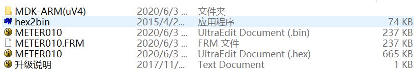

这两个文件的图标一样,犯了一个低级错误,希望大家不要重蹈覆辙,务必仔细查看烧录文件的文件类型。

楼主有必要把你的文件扩展名显示出来。

嗯嗯  下次注意了  不能隐藏已知文件扩展名  容易拷贝错误 。

自己转也比较反驳个,往hex2bin文件拖一下就行:
hex2bin小软件下载及其使用方法
http://www.armbbs.cn/forum.php?m ... 1044&fromuid=58
