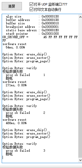

第二天 也就是昨天又碰到了一个奇葩问题。STM32F103C8T6和 STM32F103RET6 也是死活烧录不了,更新最新的H7-TOOL程序后  STM32F103C8T6可以自动烧录了 STM32F103RET6  却不行,擦除都会失败
烧录也失败
必须要通过网络调试 中的第3条指令 擦除MCU flash  lua代码 “erase_chip_mcu()” 后才能烧录。但是这样处理还不行 没找到问题的关键。

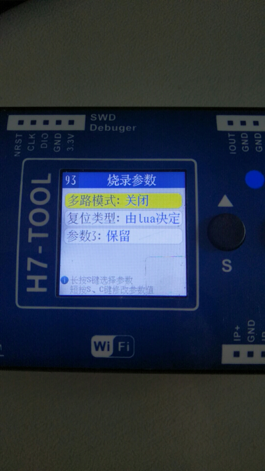

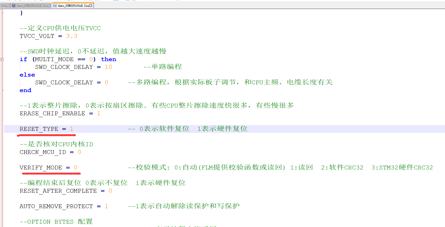

不是擦除原因,是我在单片机程序里加了软件看门狗,内部看门狗可能复位导致读数据都是全FF,实际不是全FF。
要在烧录器里用lua控制硬件复位才行。
LUA设置

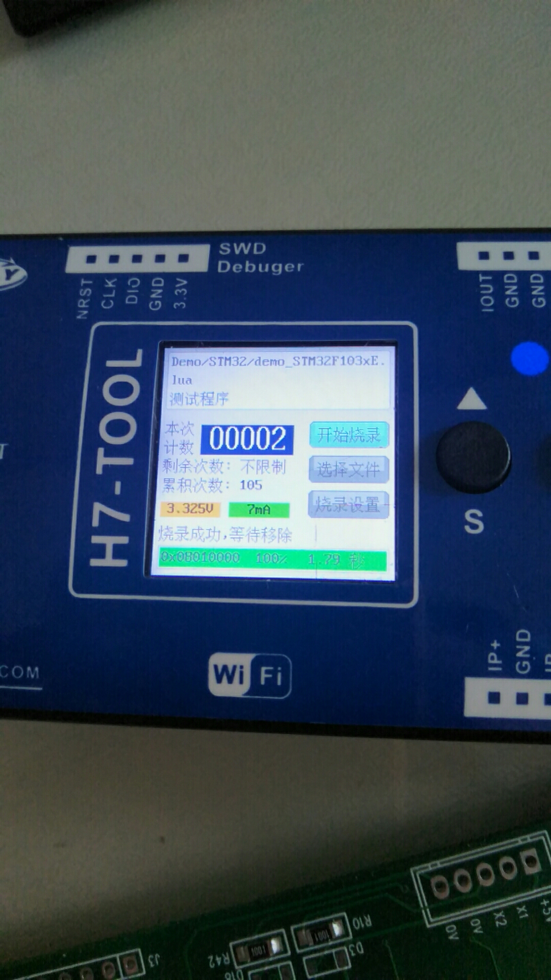

烧录成功后界面
log

你的STM32F103RET6板子带硬件复位?

 楼主| 发表于 2020-6-5 14:19:06 | 显示全部楼层
我把复位引脚接出来了的,用的是和开发板一样的接口,强烈建议大家画板用5P接口,如果位置不够可以用0.5mm的插针。
116071
发表于 2020-6-5 14:21:02 | 显示全部楼层
雷鹏 发表于 2020-6-5 14:19
我把复位引脚接出来了的,用的是和开发板一样的接口,强烈建议大家画板用5P接口,如果位置不够可以用0.5m ...
还有Flash读写保护,SWD接口锁住都需要硬件复位引脚配合。
86
435
713
713
 楼主| 发表于 2020-6-5 14:24:01 | 显示全部楼层
嗯嗯  我这个主要是软件内部有看门口复位,所以难搞了一点。
