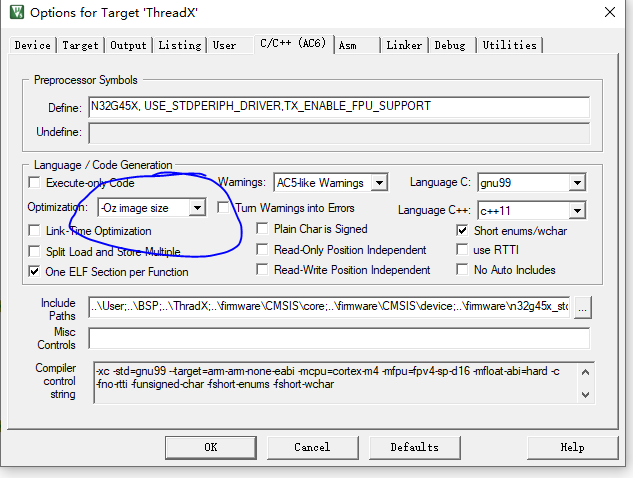

ThreadX的optimization这个选项只有-Oz image size这个选项能运行,其他的选项不能运行,这个是怎么回事?????
在这个选项中,很多的static定义的函数都被优化掉了,ThreadX运行不了。。

估计是这个帖子的问题:
最新的MDK AC6.14使用0级优化编译HAL库的n级条件表达式会产生巨大的栈需求,使用0以外优化等级即可解决
http://www.armbbs.cn/forum.php?mod=viewthread&tid=97601

特地帮你验证了下,确实是我二楼发的问题导致的。
