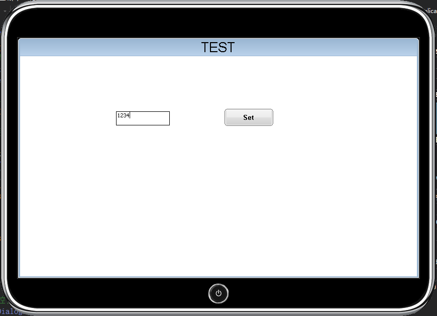

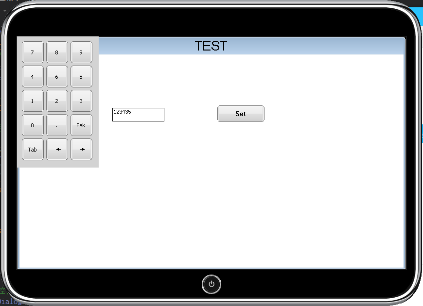

仿照emWin官方小键盘demo, 在edit编辑框单机后弹出数字小键盘后,光标不闪烁,但是聚焦貌似还在edit编辑框上。如何让edit的编辑框闪烁。
PS:在群友说了在创建窗口后再次聚焦edit以及 在创建键盘后禁止聚焦button控件。试了下都没有用。
附上源码:

发表于 2020-6-8 11:39:19 | 显示全部楼层
初步思想是自定义消息,根据互传的消息来改变edit里面的数值。
15
15
 楼主| 发表于 2020-6-8 11:45:46 | 显示全部楼层
我用的GUI_SendKeyMsg,我小键盘能输入到edit,但是看不到光标闪烁

还是不行,我发现我如果从点击edit事件创建新窗口,输入聚焦虽然还在edit控件上面但是其光标不闪烁,一定要tab切回来,或者做 WM_SetFocus 两次切换(先聚焦到别的控件上面再切回来),光标才能正常闪烁。。。
15
15
 楼主| 发表于 2020-6-9 00:31:14 | 显示全部楼层
case WM_NOTIFICATION_CLICKED:
CreateNumpad();
hItem = WM_GetDialogItem(hDlg1, GUI_ID_EDIT0+1);  //--------------(1)
WM_SetFocus(hItem);
hItem = WM_GetDialogItem(hDlg1, GUI_ID_EDIT0 );
WM_SetFocus(hItem);
(1)如果去掉这段话直接重新聚焦原先点击的EDIT,还是不能有光标闪烁,这算是EMWIN的BUG嘛。。用的5.32版本。

原始的问题和我这个一样,不从edit创建没问题,点击edit事件后,创建小键盘,光标不闪烁,必须重新聚焦,还得聚焦下别的,再聚焦回来。。。
