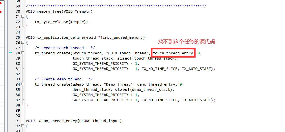

[ThreadX全家桶] 打算将ThreadX GUIX的触摸功能加上,发现提供的案例里面找不到触摸任务的原始定义
115798
发表于 2020-6-9 16:16:09 | 显示全部楼层 |阅读模式
发表于 2020-6-9 16:27:48 | 显示全部楼层
我在用这个demo,touch线程没有,lcd显示 我都还没有出来,只看到一张纯背景色。。。。。。
115798
 楼主| 发表于 2020-6-9 16:31:50 | 显示全部楼层
貌似真没有,看来只能看文档找下接口函数了。

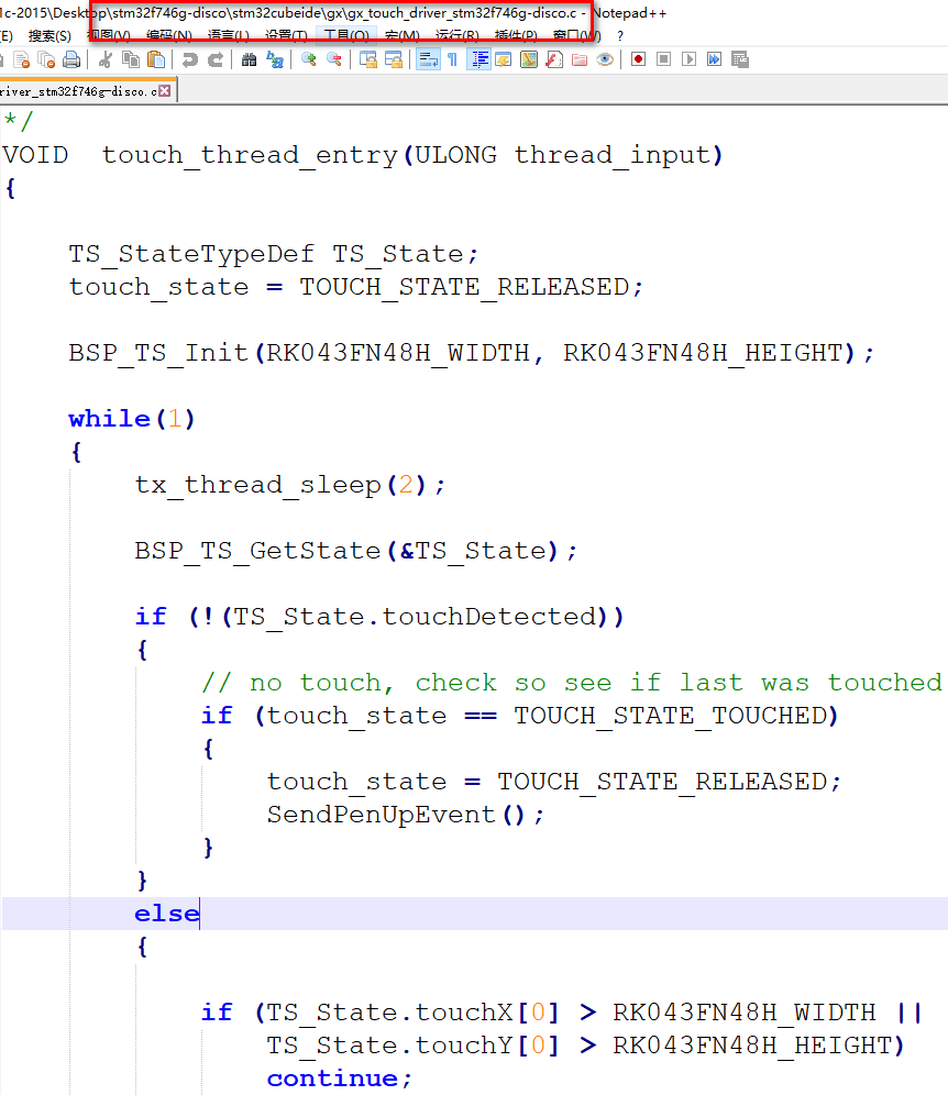

发表于 2020-6-9 16:34:58 | 显示全部楼层
这个例子里面
Azure_RTOS_6.0_STM32F746G-DISCO_STM32CubeIDE_Samples_2020_05_17.zip
stm32f746g-disco\stm32cubeide\gx\gx_touch_driver_stm32f746g-disco.c
可供参考。
115798
 楼主| 发表于 2020-6-9 16:40:55 | 显示全部楼层
jnny_cn 发表于 2020-6-9 16:34
这个例子里面
非常感谢,位置太隐蔽了。
115798
 楼主| 发表于 2020-6-9 16:41:05 | 显示全部楼层
  1. #include   "tx_api.h"
  2. #include   "gx_api.h"
