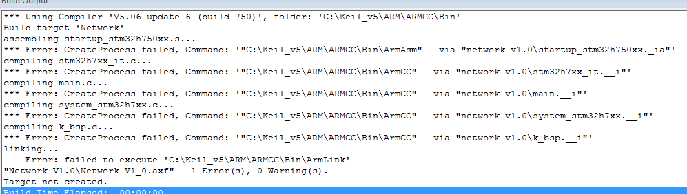

mdk5.30  的BUG好像更多了  老是指向Keil_v5\ARM\ARMCC有问题,死活编译不过,重启一下又好了

 楼主| 发表于 2020-6-27 15:27:44 | 显示全部楼层
MDK5.30貌似没有这个问题,5.30发布后,我这里一直在用。

发表于 2020-6-27 16:03:01 | 显示全部楼层
MDK5.29  我是没遇到这问题  重启一下又好了
115801
 楼主| 发表于 2020-6-27 16:07:06 | 显示全部楼层
你用的还是AC5,那就更没问题了,查下你的工程设计问题和MDK安装问题。
