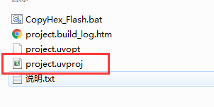

1、改了还是不行,默认是project,改为project.uvprojx,行不通。
115787
发表于 2020-6-10 23:44:35 | 显示全部楼层
更改错误,请把你电脑文件的后缀名展示出来。
完整的名字应该是project.uvproj更改为project.uvprojx
1、
2、
3、
帮你修改好的,防止你实在搞不定,送佛送到西

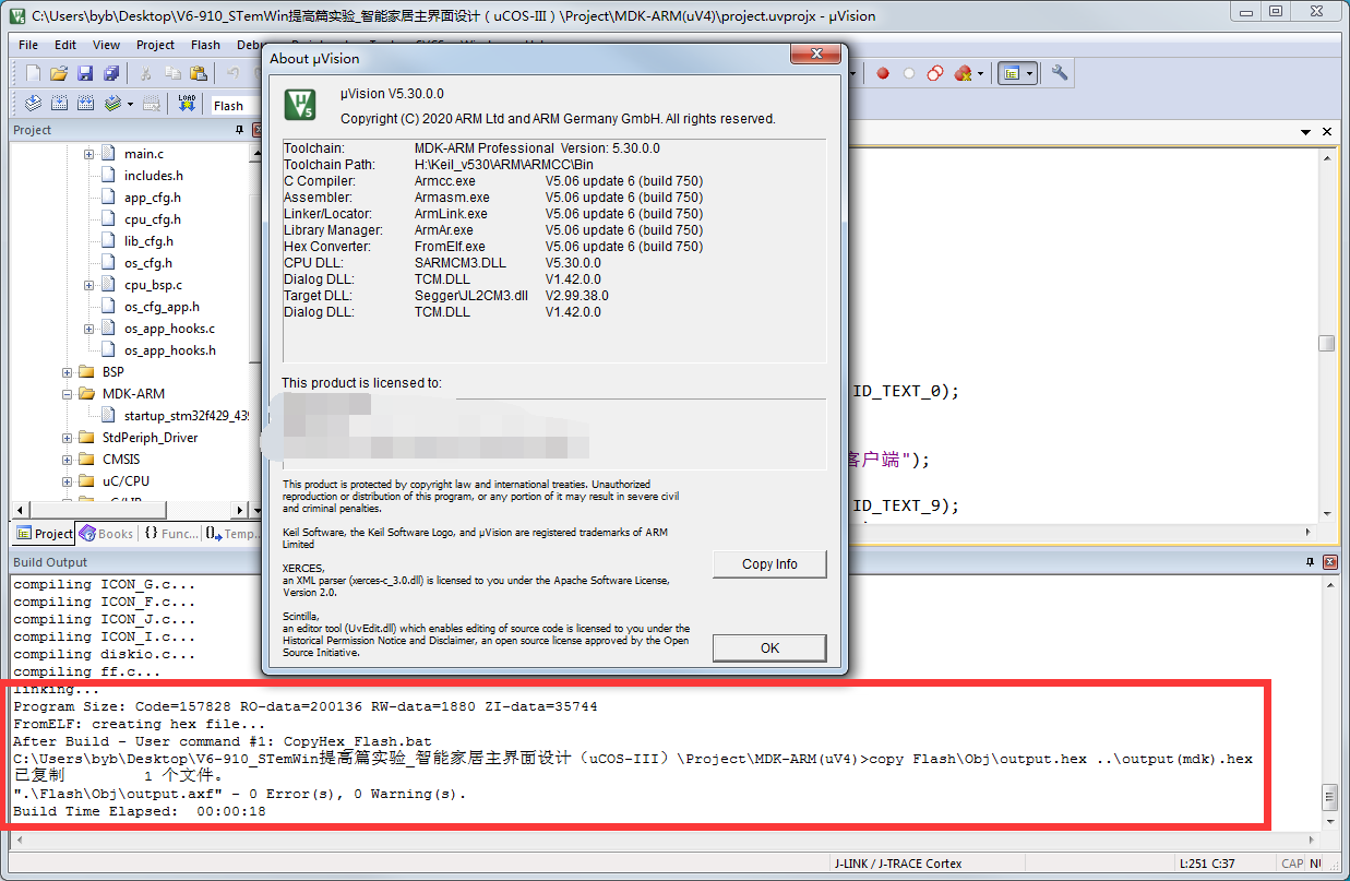

发表于 2020-6-11 11:05:55 | 显示全部楼层
justdying 发表于 2020-6-11 09:45
1、我按照您的操作,后缀名显示了,并且改了扩展名,但是还是不行,下面是原来的压缩包、没动过的(资料包 ...
是不是提示这个:
这个是因为MDK5升级后,进行了一波骚操作,将MDK4的UTF-8编码微调了。
此贴可以迎刃而解,在9楼给你发的案例里面已经设置好了。
Keil5 UTF-8 修改文件后总是miss ....
http://www.armbbs.cn/forum.php?mod=viewthread&tid=61895
