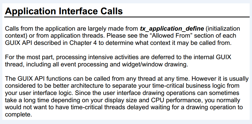

比如下面这个:
需要用户将GUIX操作任务和时间关键任务的操作分离开:
