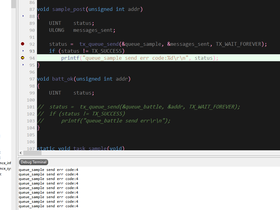

将以前的一个项目替换成threadx,ses环境下,在DMA中断里面使用tx_queue_send和任务进行同步数据。
发现总是报错。

 楼主| 发表于 2020-6-12 14:59:34 | 显示全部楼层
在任务发送到任务没有问题,就中断发送到任务有问题。

发表于 2020-6-12 15:01:15 | 显示全部楼层
中断里面不可以是WAIT FOREVER

 楼主| 发表于 2020-6-12 15:07:04 | 显示全部楼层
感谢感谢,确实是这个问题,太粗心了。

发表于 2020-6-12 19:10:24 | 显示全部楼层
看中断部分手册,也刚看到这一点,中断里面不能用forever
