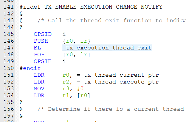

1、图1、ThreadX中,那些汇编.S文件中,大部分行前面加了@,是有特殊的含义吗?
2、图2中、147行BL _tx_execution_thread_exit ,这句应该是跳转到_tx_execution_thread_exit 所在的地址,也就是图1的38行 global变量,可是为什么在Project中搜索却搜不到这个变量的定义呢?

从代码看好像是C类型的就用@修饰一下,不知道是不是为了兼容c语法

1、@就是代码注释
2、_tx_execution_thread_exit 和_tx_execution_thread_enter是要用户自己定义的。
