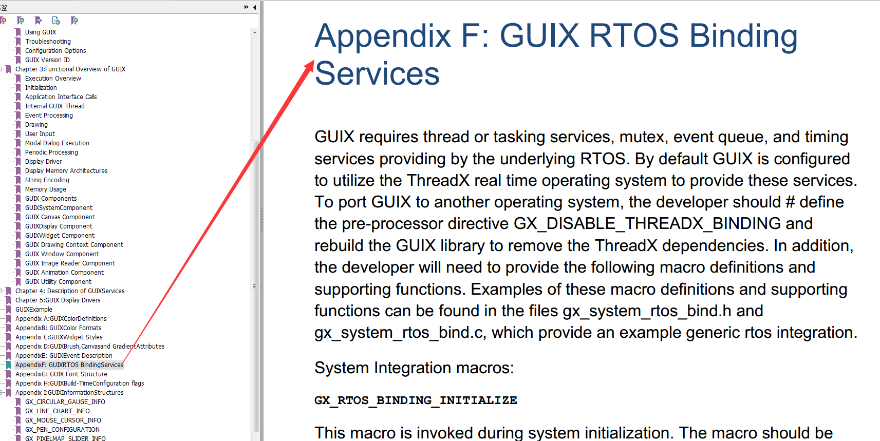

[ThreadX全家桶] 如果想让ThreadX GUIX运行到其它OS平台,手册上有专门说明
115787
发表于 2020-6-13 09:37:31 | 显示全部楼层 |阅读模式
手册位置:
