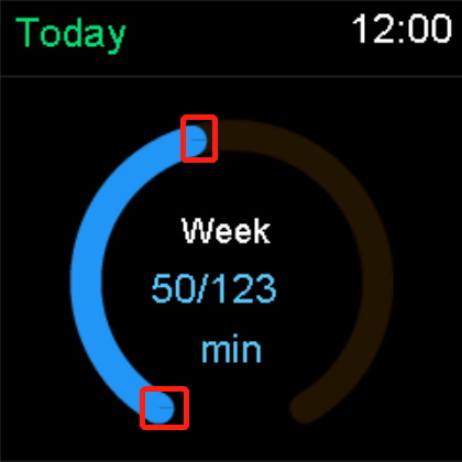

画直线
画直线
画圆
画圆
  1. int AAFactorOld;
  2.         AAFactorOld = GUI_AA_GetFactor();
  3.         GUI_AA_EnableHiRes();
  4.         GUI_AA_SetFactor(CLOCK_AA_FACTOR);
  5.         r = pHandAnalogClock->length + (pHandAnalogClock->handOffset > 0 ? 0 : pHandAnalogClock->handOffset);
  6.         endX = centerX + ((GUI__CosHQ(angle) * r) >> 16);
  7.         endY = centerY + ((GUI__SinHQ(angle) * r) >> 16);
  8.         startX = centerX + ((GUI__CosHQ(angle) * pHandAnalogClock->handOffset) >> 16);
  9.         startY = centerY + ((GUI__SinHQ(angle) * pHandAnalogClock->handOffset) >> 16);
  10.         GUI_SetBkColor(GUI_RED);
  11.         GUI_SetColor(pHandAnalogClock->color1);
  12.         GUI_AA_FillCircle(centerX, centerY, pHandAnalogClock->centerCircleR);
  13.         GUI_SetPenSize(pHandAnalogClock->width1);
  14.         GUI_AA_DrawLine(startX, startY, endX, endY);
  15.         GUI_AA_DisableHiRes();
  16.         GUI_AA_SetFactor(AAFactorOld);
仿真器和实际的屏幕上显示的一样,也有缺口。都不知道哪里出问题了,谢谢各位指点指点

你说的是加粗后,首尾突出的地方吗。
 楼主| 发表于 2020-6-13 14:35:16 | 显示全部楼层
eric2013 发表于 2020-6-13 10:50
你说的是加粗后,首尾突出的地方吗。
对,红框框里面的

你试下一直都使能高分辨率,还有抗锯齿也固定不变,不要频繁的使能与禁止

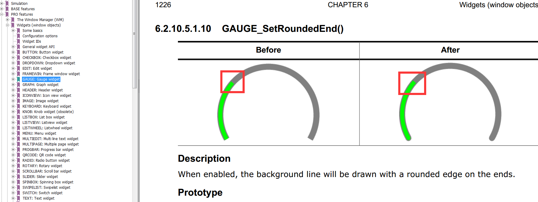

正常是这样的,后面的6.1x新增了环形控件,可以设置末端带形状

我这个不是6.1x,是5.x,是ARC的两端自己加两个圆,救出现这个情况

这个跟圆心的坐标有点关系,并不是所有地方的圆都会有缺口。这个GUI_AA_FillCircle函数你能改么,把它从由圆心往两边(上下)画,改为从上往下画,会有帮助。
 楼主| 发表于 2020-6-18 00:52:43 | 显示全部楼层
kirito 发表于 2020-6-17 12:58
这个跟圆心的坐标有点关系,并不是所有地方的圆都会有缺口。这个GUI_AA_FillCircle函数你能改么,把它从由 ...
没有源码,使用的是库,改不了呀,都不知道怎么搞了
