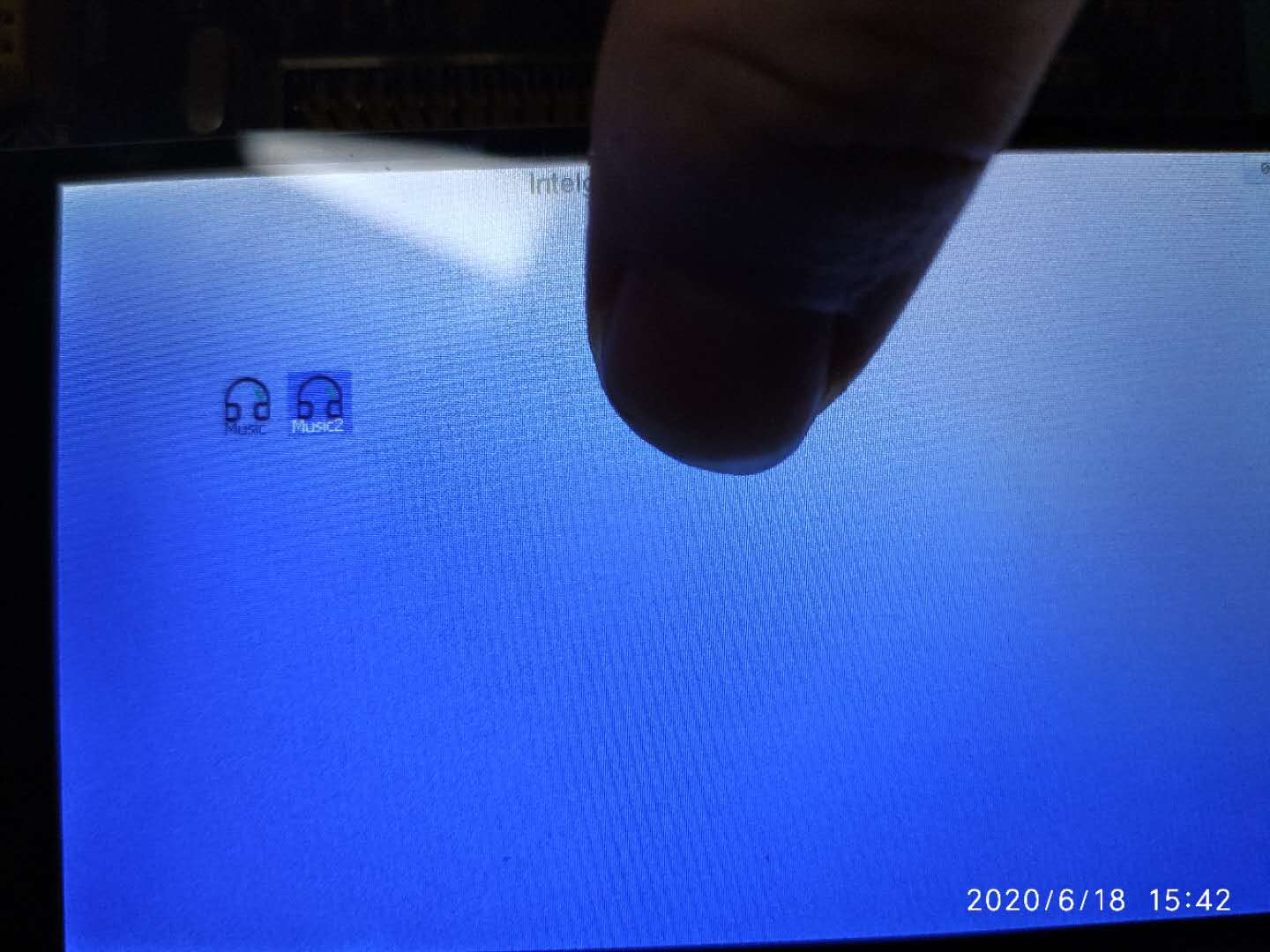

1、用的ICONEVIEW ,为什么触摸图标外的空白区域会选中图标呢??

设置ICONVIEW的显示区,你的图标占用多大区域,ICONVIEW就设置多大。

我用的是另外一种方法  每次退出的时候,把它定位在空的位置上  好像也能实现
ICONVIEW_SetSel(pMsg->hWinSrc,100);

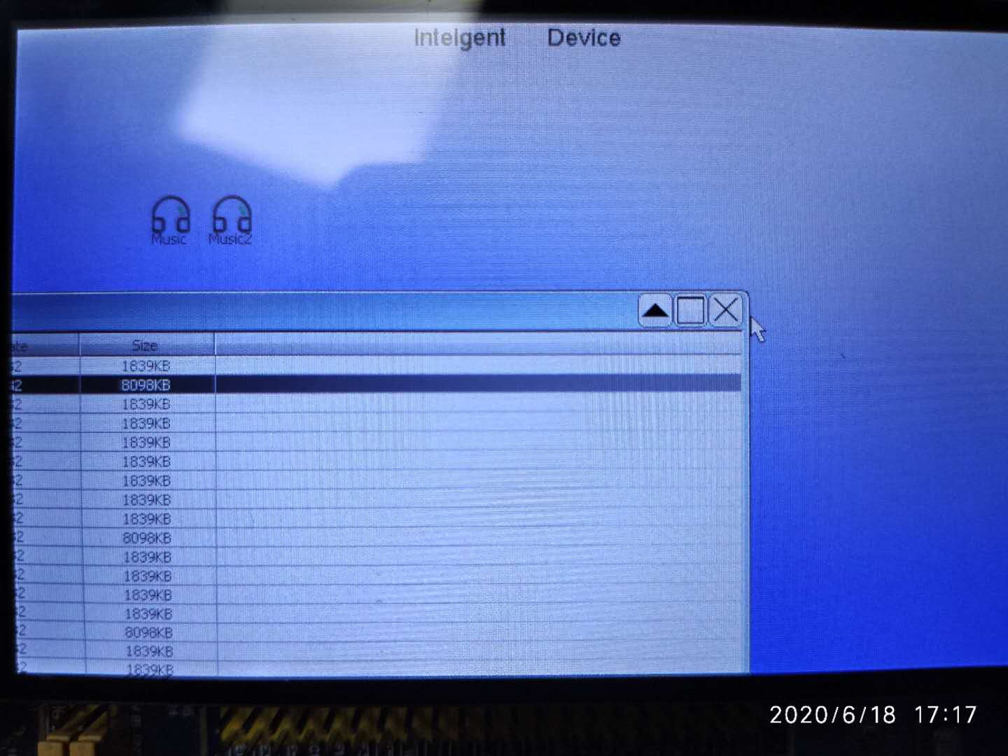

问题
1、我打开Music,弹出界面,关掉界面,继续打开Music,如此循环了8次左右之后这个界面就关不掉了、内存没有泄露
我在WM_NOTIFICATION_RELEASED信号下,创建的窗口
  1. case WM_NOTIFY_PARENT:
  2.     Id    = WM_GetId(pMsg->hWinSrc);
  3.     NCode = pMsg->Data.v;
  4.     switch(Id) {
  5.     case ID_ICONVIEW_0: // Notifications sent by 'Iconview'
  6.       switch(NCode) {
  7.       case WM_NOTIFICATION_CLICKED:
  8.         // USER START (Optionally insert code for reacting on notification message)
  9.         // USER END
  10.         break;
  11.       case WM_NOTIFICATION_RELEASED:
  12.         // USER START (Optionally insert code for reacting on notification message)
  13.                                         switch(ICONVIEW_GetSel(pMsg->hWinSrc))
  14.                                         {
  15.                                                  case 0:
  16.                                                          ICONVIEW_SetSel(pMsg->hWinSrc,100);
  17.                                                          CreateFramewin(pMsg->hWin);
  18.                                                         break;
  19.                                                  default:
  20.                                                         break;
  21.                                         }
115787
发表于 2020-6-19 09:50:49 | 显示全部楼层
justdying 发表于 2020-6-18 17:24
问题
1、我打开Music,弹出界面,关掉界面,继续打开Music,如此循环了8次左右之后这个界面就关不掉了 ...
弹出个简单的对话框测试下。
另外注意你的触摸有没有点击一次,弹出多次的问题。
