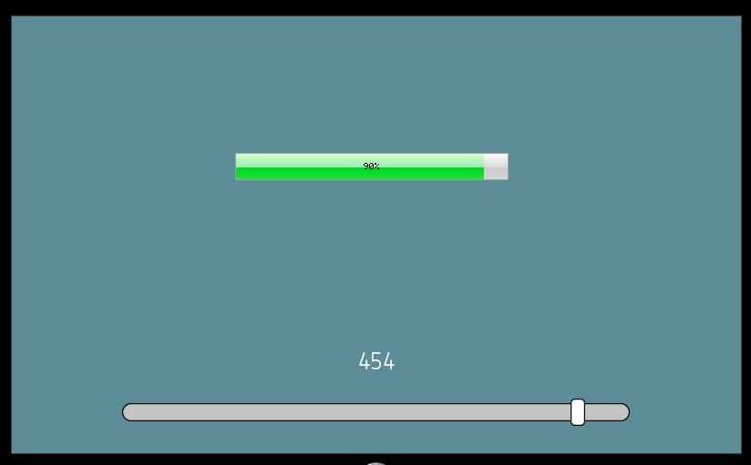

按照官方入门教程做了个,他用APPW_GetVarData(ID_VAR_SLIDER_VALUE, &err);获取滑块值,但是我这里没反应,只能用传统的SLIDER_GetValue()。
而且AppWizard的Interactions栏里添加的交互动作貌似只是生成了个空的Slot函数,并不能自动完成功能,比如文本显示滑块值,还得自己添加代码。这一点官方教程没有说明,不知道是省略了还是我这边有纰漏。
