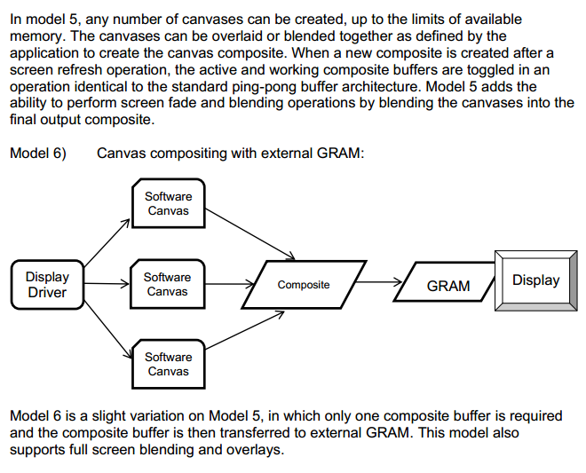

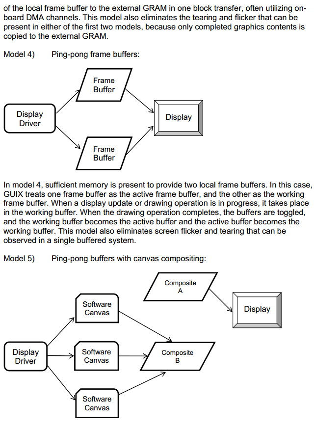

[ThreadX全家桶] ThreadX GUIX支持的几种驱动框架
