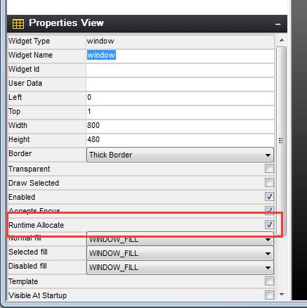

如果大家设置了控件的这个地方,那么就需要用户设置程序运行时的动态内存分配:

您好,勾选了这个选项以后,如何取得控件的句柄?

发表于 2022-2-16 15:02:14 | 显示全部楼层
通过 ID 去查询获取
发表于 2022-2-16 15:25:36 | 显示全部楼层
ihavedone 发表于 2022-2-16 15:02
通过 ID 去查询获取
好的谢谢!
之前是没勾这个选项 用的xxx_specifications.h里面定义的XXX_CONTROL_BLOCK xxx;来用作句柄控制。
现在工程大起来了要用动态分配,用ID去查询句柄这种方法整个工程要改的地方太多了,想问问还有没有别的办法?
115804
 楼主| 发表于 2022-2-17 09:41:13 | 显示全部楼层
dorio 发表于 2022-2-16 15:25
好的谢谢!
之前是没勾这个选项 用的xxx_specifications.h里面定义的XXX_CONTROL_BLOCK xxx;来用作句柄 ...
这个好像没有特别好的办法。
可以考虑自己规范下定义命名,方便直接调用修改。

 楼主| 发表于 2022-11-4 10:59:17 | 显示全部楼层
fanxing123 发表于 2022-11-3 11:26
有没有例子呢, 学习下
这个直接勾上就行了,GUIX是自动处理的。不需要用户管。

发表于 2022-11-4 15:18:22 | 显示全部楼层
这种方式没有释放吧,只有分配,也就是说窗口创建了就一直占用内存。如果释放也是一层一层向外 调用释放吗,调用先 delete在释放?
115804
 楼主| 发表于 2022-11-4 17:47:52 | 显示全部楼层
fanxing123 发表于 2022-11-4 15:18
这种方式没有释放吧,只有分配,也就是说窗口创建了就一直占用内存。如果释放也是一层一层向外 调用释放 ...
意思是你删掉了这个控件就自动释放了它所占的空间。区别于静态方式。
