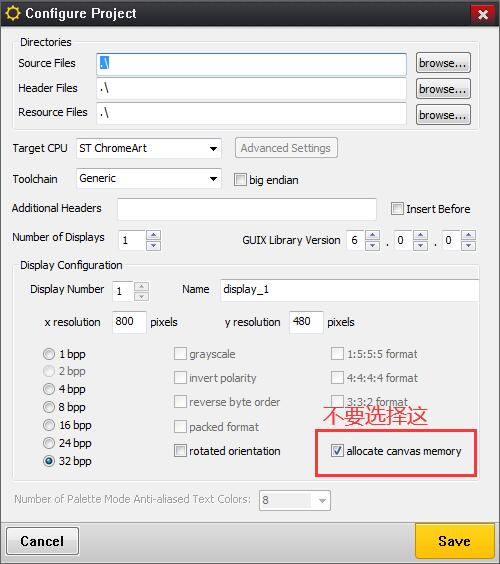

主要有两点,不要开启canvas,你的显示屏有多大,这个基本就要开启多大显存。

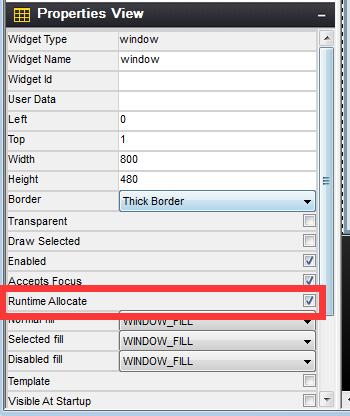

不推荐开启运行是动态内存分配:

不推荐开启运行 是 动态内存分配:
运行时

hpxzw_foxmai 发表于 2020-6-23 10:20
不推荐开启运行 是 动态内存分配:
运行时
貌似开启内存分配后,他会自动建立一个比较大的数组,对于单片机来说是不可取的,
当然,貌似也可以自行修改吧

stm32f103系列可以运行?这个guix纯c语言的吗
115787
 楼主| 发表于 2020-6-24 09:11:52 | 显示全部楼层
今天开始打通F407方案,如果打通,F103也没问题。
