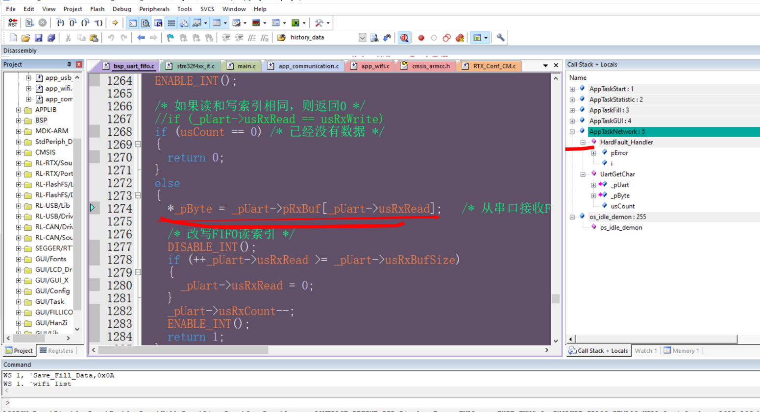

如图!按代码来看.不会过过界啊!请老大帮忙看看为何!

这个Demo是用的我的V6综合Demo搞的?
这部分不会触发硬件异常,所有任务注释掉的,逐步开启每个任务验证下。
这种方式排查最有效。

是的!我不连接WIFI模块,它是不会发生的,要运行好久才发生一次!
估计你的程序设计哪里有安全隐患,特别是你的wifi驱动和wifi相应应用设计。
